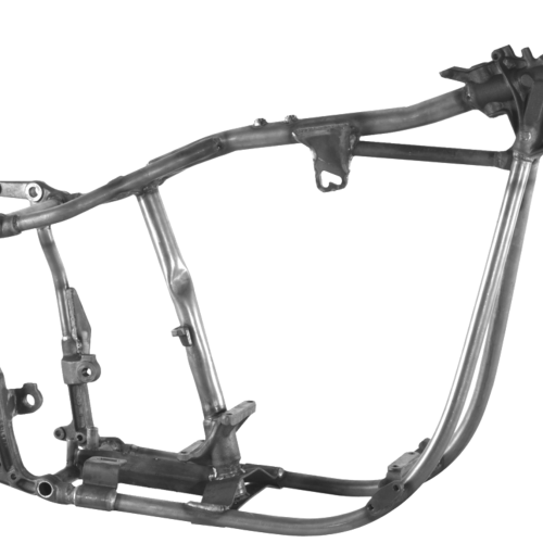

Der Motor passt nicht ,der Schwingenrahmen für den Evomotor hat schon das obere Rahmenrohr der Softails und das hat hinten nen Knick nach oben damit der Motor reinpasst .

Robert61
Beiträge: 17
Registriert: 29.08.2021, 15:33
Re: EVO im Schwingenrahmen
Beitrag von Robert61 »
glaub kaum dass Du den Evo Motor mit passendem Rahmen als 71er zugelassen kriegst .auf dem Foto siehst Du den Unterschied zum Shovelrahmen ,das obere Rohr vom Rahmen hat nen Knick damit der Evo Motor passt .
