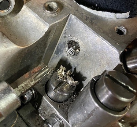

Ich wollte meine Ölleitungen endlich Neu machen, war damals beim kauf schon so aber bin nie dazu gekommen.
Da ich jetz bei diesem Gerry :lol: mein Getriebe zum überholen hatte wollte ich vor dem Einbau die Leitungen demontieren und Neu machen .
Jetzt war die Leitung die über der Ölpumpe ins gehäuse geht so angeballert das dieser drecks Fitting abgerissen ist sihe Bild.
Meine versuche mit linksausdreher etc. waren ohne Erfolg.
Plan jetzt Linksbohrer (Sind Bestellt 7,5/8mm) Hülse ausbohren und hoffen das das Gewinde im Gehäuse ganz bleibt.
Gewinde nachschneiden und Fertig , ist glaub ich 1/8 27 NPT .
Jetz zu meiner Frage ist der Ölkanal nur gerade richtung Lifterblock ohne Abzweig , oder hat der noch ne Querbohrung ?
Gehäuse = STD Panhead
Ich hab jetzt hinten das loch mal mit Klebeband zugeklebt und würd mich dann mal vorsichtig an die Arbeit machen. :roll:
Was meint Ihr ??

Das ist der Anschluß für die Öltankentlüftung. Geht normalerweise einfach nur gerade durch ins Motorgehäuse.

hast Du mal probiert, ob ein Torx knapp klemment reingeht?
Diesen einklopfen und versuchen rauszudrehen...event. vorher mal hut warm machen, falls der eingeklabt wurde.

Ich kann mir nicht vorstellen, dass das Problem mit einem Linksausdreher gelöst werden kann, es sei denn, der Fitting hatte eine Sollbruchstelle. Aber ich vermute, dass er auf Grund eines großen Krafaufwandes abgerissen ist und dann kann es auch sein, dass der Linksausdreher das Gleiche macht.und dann ist die Kacke mal so richtig am Dampfen.
Ich würde den Motor ausbauen, den Steuerdeckel abnehmen und den Fitting auf das Kernlochmass aufbohren. Im Anschluss ein neues Gewinde reinschneiden.

Wie Norbert schon anmerkte, normal reißen die nicht ab, außer ein fieser Kleber wurde verwendet.
Linksausdreher wäre bei dieser Materialkonstellation nicht mein Favorit - dünner, weicher Werkstoff (Messing) in Alu.
Wenn der schon so fest ist, drückt der konische Linksausdreher die "Messinghülse" noch weiter auseinander und bremst noch Meer. 8)

@Lutz der Torx hats geschafft , hatte nur Angst da ich nicht durch die Borung gesehen hatte nicht das mir da brocken irgendwo rein fallen .

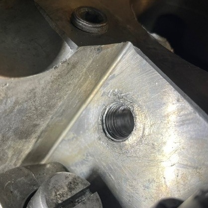

Torx reingeklopft und hülse rausgedreht, Gewinde Nachgeschnitten fertig :kippe: .
