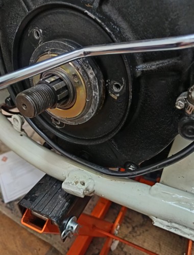

Hallo Lutz, genau das dachte ich auch. Da die Reparatur nicht eilt habe ich das Getriebe ausgebaut geöffnet und überprüft. Ich war überrascht und konnte keine groben Fremdkörper feststellen. Alles sah sehr zufriedenstellend aus. Ich habe das Getriebe innen ordentlich mehrmals gereinigt und mit Druckluft ausgeblasen und neu abgedichtet. Der Defekt kann eigentlich erst bei meiner Kickerei passiert sein. Ich bin das Motorrad ja vor dem Verkauf kurz Probe gefahren und da funktionierte die Kupplung noch.
Primärseitig habe ich den Dichtsatz von HD M.G.I und eine neue Ritzelmutter mit Simmering montiert. Ausrücklager habe ich wieder das gleiche und eine neue Druckstange verbaut.
Ich habe einen Handshifter montiert. Was mir nicht gefällt oder ich nicht beurteilen kann ist, das die Schaltung sehr weich und nicht so knackig ist. Am Ende des Hebels ist auch unschönes Spiel. Es Funktioniert alles. Bringt es merklich was die schmale Buchse und die beiden Rückstellfedern zu erneuern?
In der Zwischenzeit habe ich ein paar Risse am Blechprimär geschweißt und verschlissene Gewinde instandgesetzt. Ich muß noch die abgetrennte Lasche für die Tritbretthalter links anschweißen. Warte aber noch bis die bestellten Trittbretthalter da sind um die Lasche im richtigen Winkel anzubringen.

von krafty
Hallo Christian,
die Lasche rechts ist noch dran. Auf verschiedenen Bildern kann man erkennen, das beide in unterschiedlichen Winkeln ausgerichtet sind. Die genaue Gradzahl habe ich aber noch nicht ausfindig machen können. Mir auch egal. Wenn die ich die Halter habe kann ich das Anschweißstück danach ausrichten. Es gibt halt viele Stellen, die mir nicht gefallen und Nacharbeit benötigen. Ich Bau den Tank ab und gefühlte 20 Unterlagsscheiben als Distanzscheiben fallen auf den Boden. Hier werde ich nach dem ausmessen überall Buchsen aus VA oder Alu drehen. Dann lässt sich der Tank auch stressfreier wieder montieren.

Re: Panhead zugelaufen........
Verfasst: 05.01.2026, 19:08
von krafty
Heute sind endlich die bestellten Trittbretthalter angekommen. So konnte ich die Teile montieren und die Position für die vorbereitete Lasche bestimmen. Schnell mit WIG angeschweißt und bisschen Farbe drauf. Gefällt mir wesentlich besser als die Vorverlegen. :D :D
