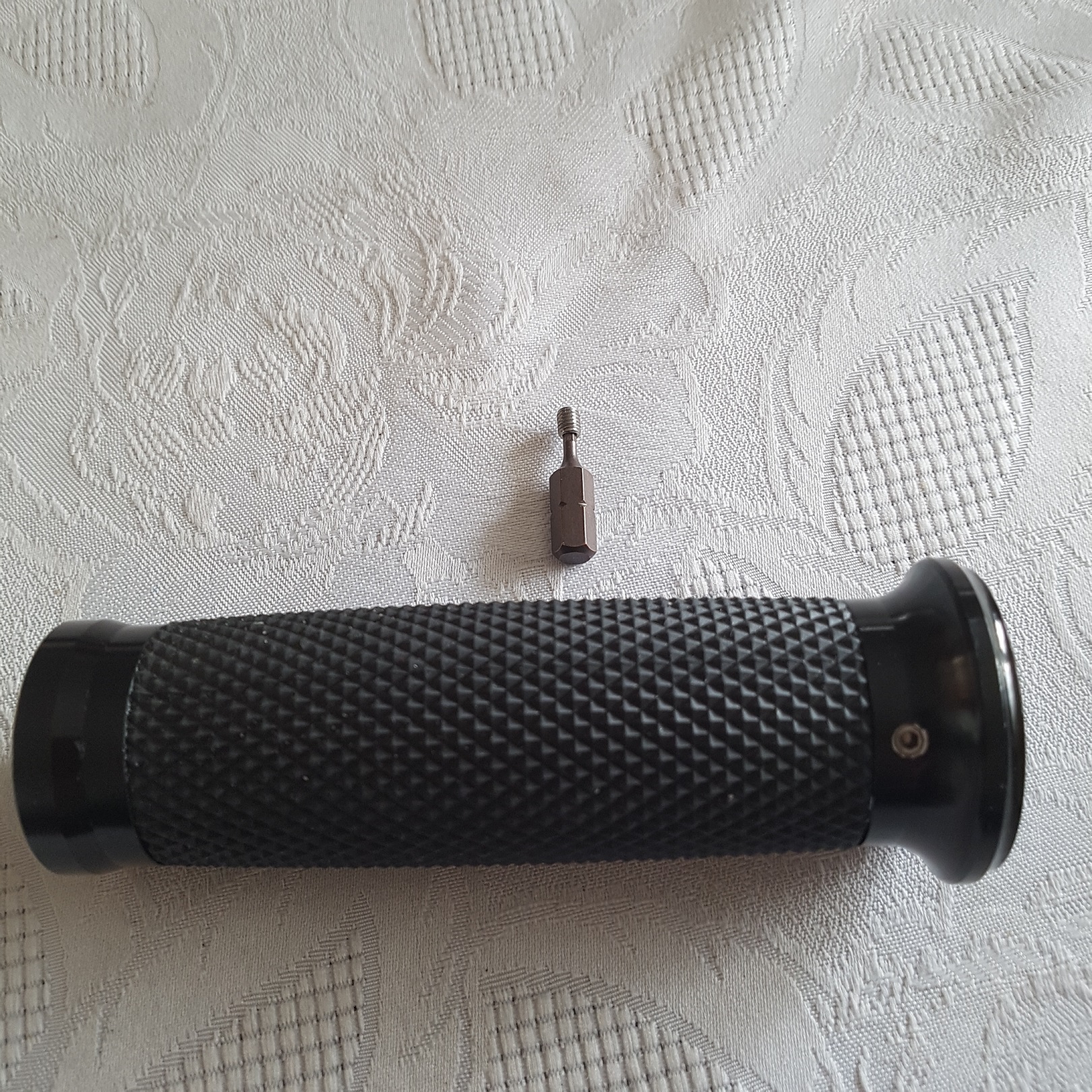

Hallo Gemeinde,
habe mir Lenkergriffe besorgt und "da eine Frage":
Zur Befestigung des Kupplungsgriffs sind 2 (zwei/SIC) M4X6 Madenschrauben vorgesehen.
Die Bohrungen liegen n i c h t gegenüber; es macht ehe den Eindruck, die 3. Bohrung sei
"kurz vor Feierabend" verschlampt worden. :x
Ich möchte hier nix kleben, denke eine 3. Bohrung zu setzen (M5X10?) und etwas im Lenker arretieren. :D ?
Falls jemand schon so was hatte oder meine Idee freundlicherweise kommentiert: Willkommen..

Die Dinger sind der billigste Scheiß! Hatte die gleichen, da sind blos 2 Schrauben drinn
und die Gewinde werden schon schwach, wenn sie den Inbusschlüssel blos sehen!
Schraub mal die Endkappen ab und dann siehst, des is nur ne "Dosenblechhülse" mit bissl Gummi drauf.
Ich wollte die Endkappen aufbohren für LE Blinker, vergiss es!
Fazit: Den Scheißdreck weggeschmissen und unter "Lehrgeld" abgehakt.
Gib lieber n paar Euro aus und kauf was gescheites, is die ganze Arbeit net wert da was zu bohren und zu basteln.

Muss ich leider Recht geben
Hab ähnliche Erfahrung gemacht mit den Dinger , das Gummi dreht sich nachher beim anschauen… habs mit zwar in 3d gedruckt als Hülse aber eig wars den Aufwand nicht wert

Servus, aus technischer Sicht dürfen auch nur zwei Bohrungen drin sein, im Winkel von 90° bis 120° um eine Flächenpressung herzustellen.
Mit drei oder vier Schrauben hängt die auflagefläche vom Griff in der Luft und du hast nur noch die auflageflächen der Schrauben als Befestigung.
Die Schrauben muss man auch nicht anknallen is das Wasser rausläuft, Handfest bis der Griff fest ist reicht völlig.
Die Qualität vom Produkt lasse ich da jetzt mal weg.

Was willst bei 2 Gewindegängen im Alu anknallen? Is mir auch klar!
Optisch gleiche gibt s von PM, die kosten halt 180 Steine und net 20-30 bei Amozon oder Motea.
Nun finde den Fehler 8)

chevy v8 hat geschrieben: 31.01.2026, 14:06 Was willst bei 2 Gewindegängen im Alu anknallen? Is mir auch klar!
Der Preis war nicht die Frage und das habe ich mit dem ausschluß der Qualität auch so beschrieben.
Die Frage war die Stellung der Gewindebohrungen!
Und nichts anderes habe ich da erklärt, Bzw. dass es Kontraproduktiv wäre, eine weitere Gewindebohrung anzubringen.
Die Schraube ist 6mm lang und ist im material versenkt, die Steigung einer M4 ist 0,7mm also hat man auf 6mm Gewindelänge 8,5 Gewindegänge zur verfügung, was ausreichend ist, ausserdem gibt es Drehmomentwerte wie fest eine Schraube angezogen wird ohne das Gewinde zu beschädigen.

Blos hast bei den Dingern keine 6mm Material sondern nur 2 ! Da kann die Schraube noch so lang sein !
Drum steht die Schraube auch raus und du reisst dir noch die Finger auf bei dem Gelumpe.
Mit der Stellung der Schrauben magst recht haben.

chevy v8 hat geschrieben: 01.02.2026, 14:21 Blos hast bei den Dingern keine 6mm Material sondern nur 2 ! Da kann die Schraube noch so lang sein !
Das kann ich jetzt nicht beurteilen, seh nur das Bild, aber wie du schon sagst: wer billig kauft, kauft zweimal!
