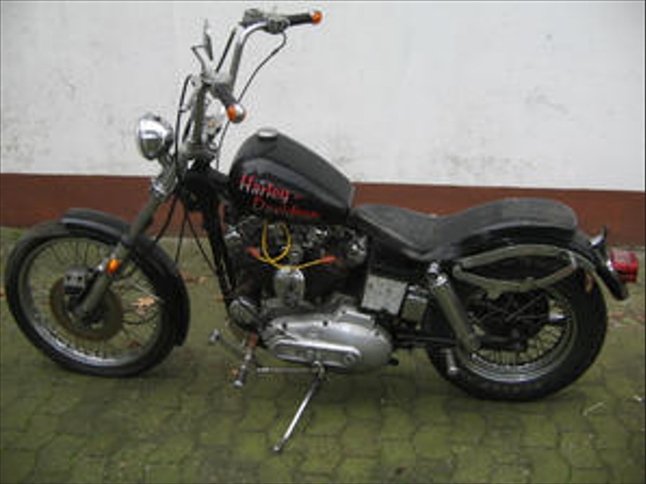

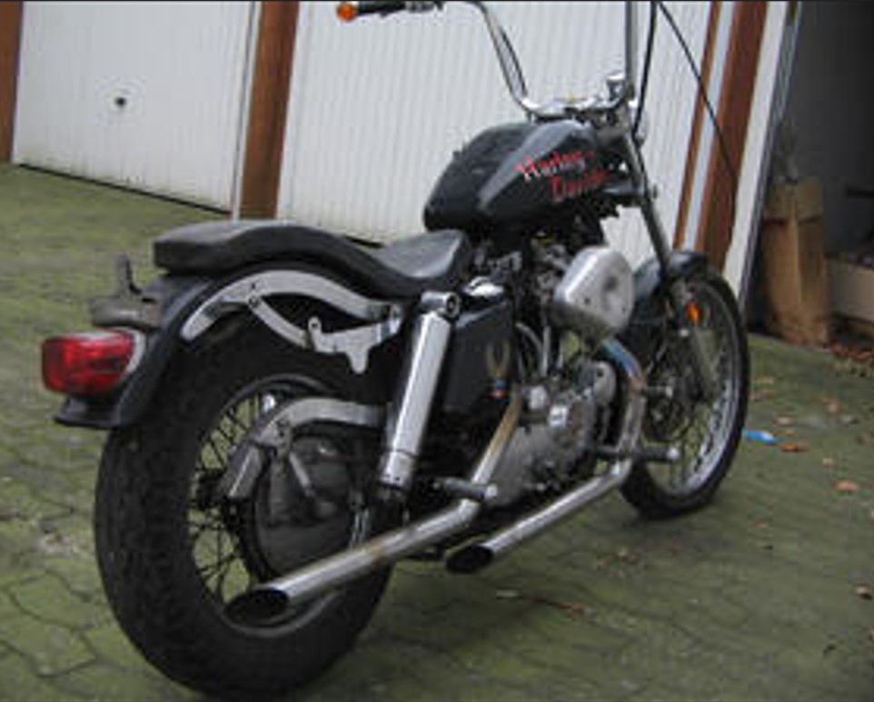

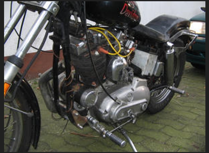

So kam sie damals an:

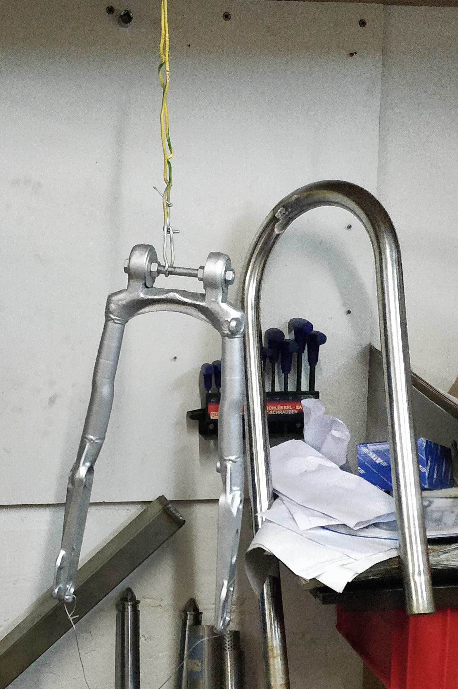

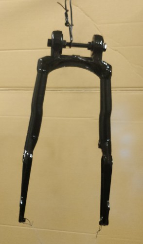

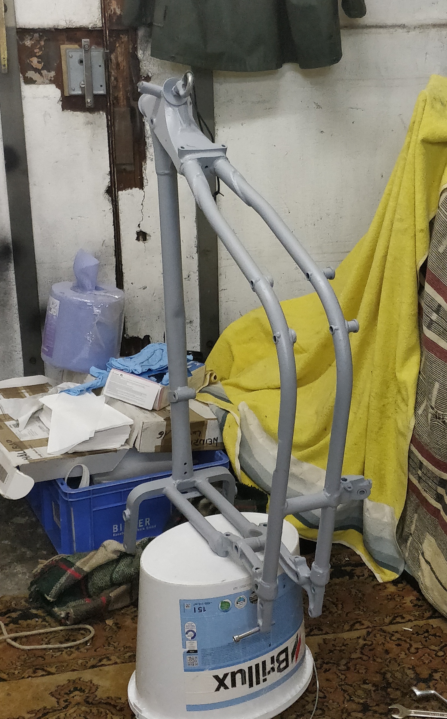

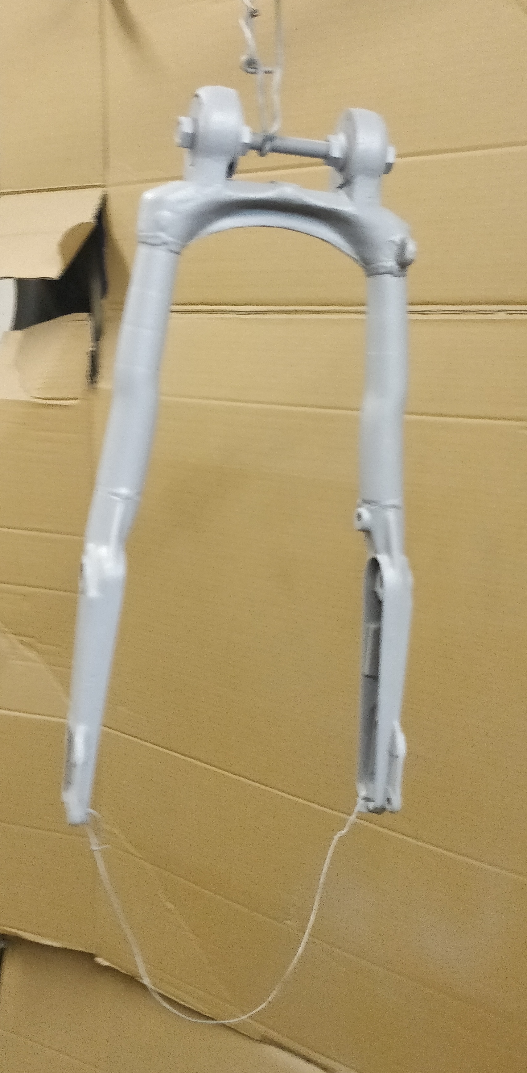

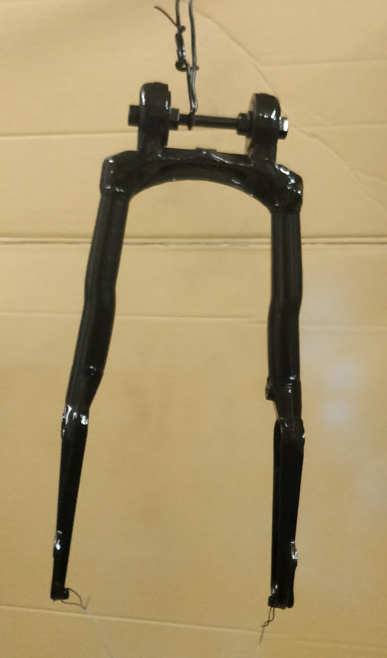

habe den Rahmen & Schwinge nur abgeschliffen, grundiert & mattschwarz
was halt grad rumsteht oder im Angebot ist.
Soll ja ein Fahrzeug werden und keine Trailerqueen.
Also isses die klassische Garagen-Dosen-Lackierung geworden.

Ich lacke zwar meistens mit Pistole, aber es gibt heut schon so gute 2K lacke in der Dose, das hätte ich auch nie gedacht.
Muss ja net immer alles "gepulvert"(wo ich sowiso kein Freund von bin) und überrestauriert sein.
Du machst alles richtig!

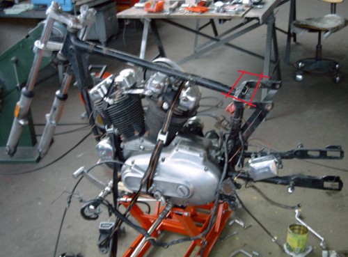

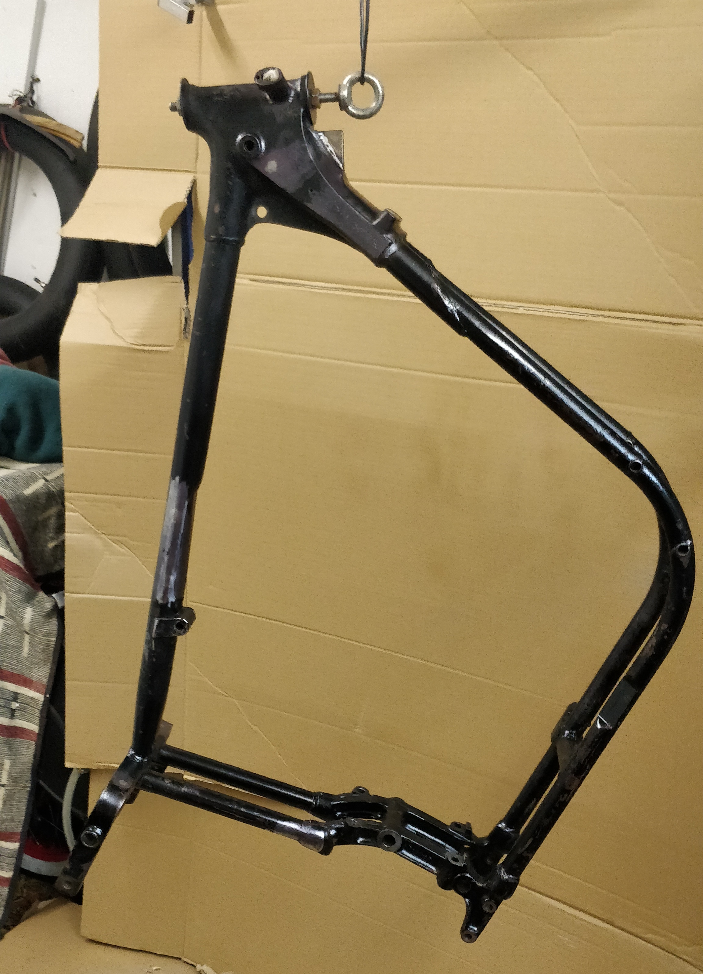

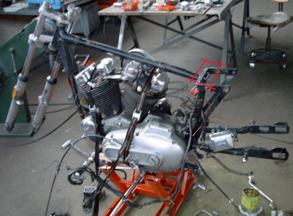

Aus welchem Grund hast Du den hinter(e)n Bereich des Rahmens rot markiert? Bild 4 in der Vorstellung.
Deiner letzten Frage im Forum bezüglich Hinterachs-Schwinge ("Kill Bill" who inventet this
) entnehme ich:
Du hast heimlich weitergeschraubt!?
Vermutlich ist im Laufe der Zeit (vor dem Kauf) die schöne vordere Trommelbremse umgebaut worden..

ist eine 77-er, 1000-er, die hatte keine Trommelbremse mehr, leider...und die Hamburger-Brake-Drum ist geil, aber rar=unbezahlbar.Ich vermute mal +/- 1972, 900er.
da wollte mal jemand wissen, wo die Sicherungen original verbaut waren, wenn ich mich recht erindere.Aus welchem Grund hast Du den hinter(e)n Bereich des Rahmens rot markiert? Bild 4 in der Vorstellung.

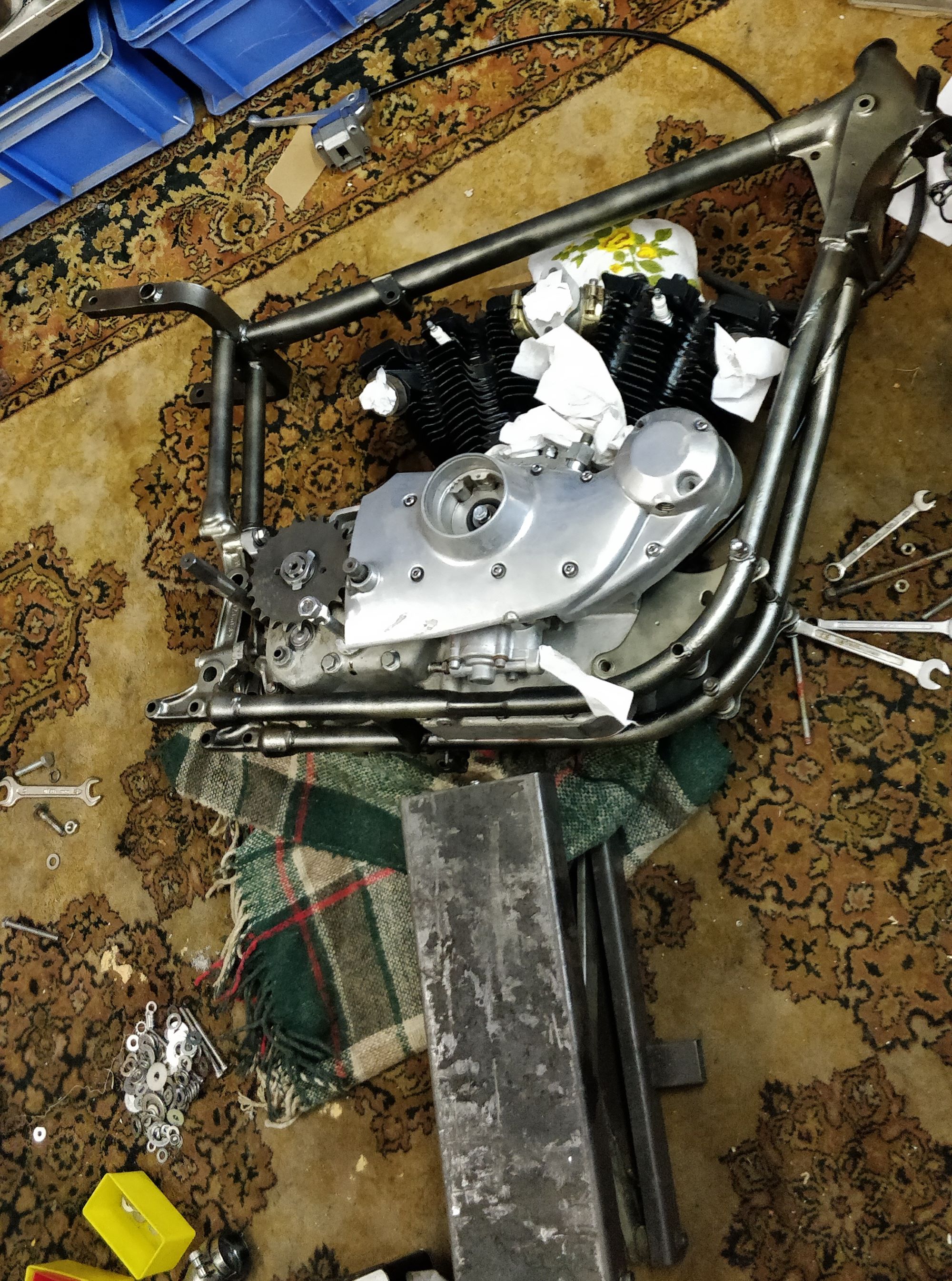

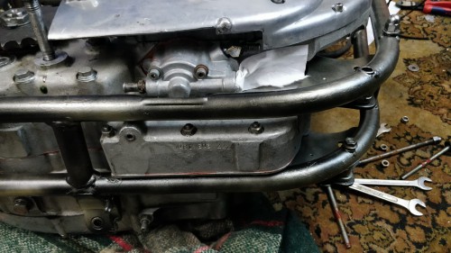

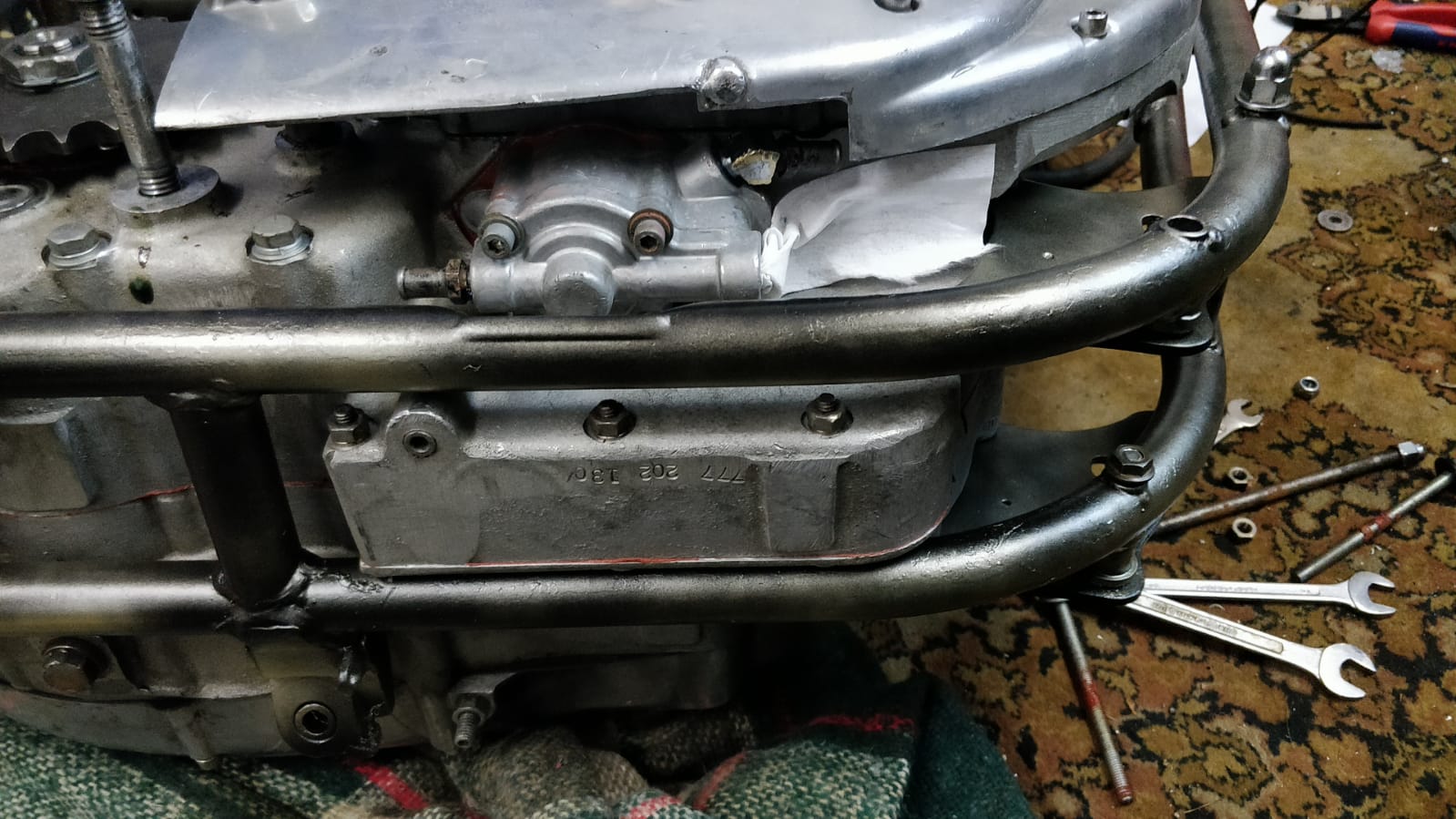

So,
nach der Rahmendusche sollte der Motor rein - auweia
Sieht schlimmer aus, als es ist - ist nicht runtergefallen
Der Motor ist so unhandlich, bleischwer und so eng im Rahmen verbaut, daß ich den Motor auf die Seite legte und den Rahmen drüberfädelte...
auch ein Tipp aus dem Forum, vor Jahren aufgeschnappt.
Aber selbst das gleicht einem Mikado-Spiel.
Ich frage mich sehr oft beim Schrauben (egal ob Auto oder Krad): Wie haben die das im Werk gemacht?
Die Rahmen waren damals auch nur "angeblasen"...also unterm Lack fand ich an den blanken Stellen keine Grundierung oder sonstwas: alles schwarz.
Beim Motor sind noch keine Rockerboxen drauf
(ich muß die aufgesetzten Köpfe noch mal abnehmen, anderes Thema, kommt auch noch was),
dadurch ist etwas mehr "Luft nach oben".
so - Motor drin - kann's ja feucht fröhlich Eiter geh'n

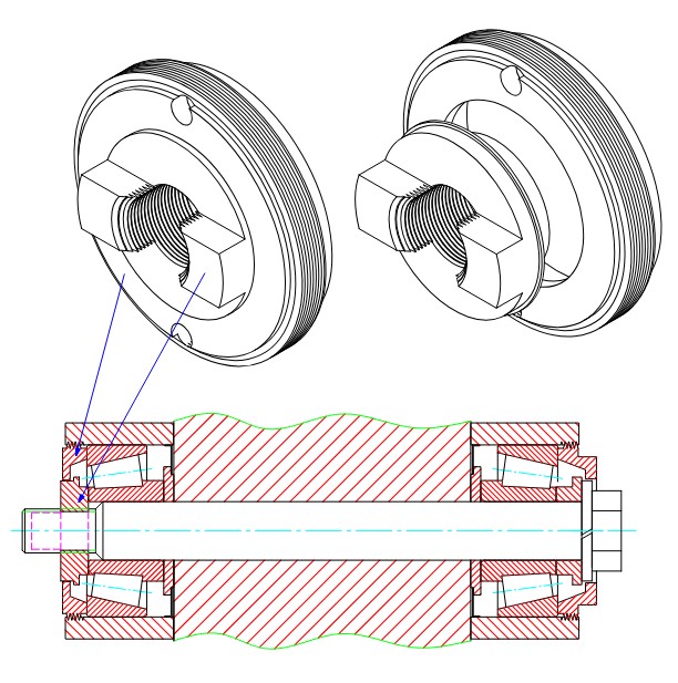

Dann wollte ich die Schwinge einbauen...die Lagerung ist ja eine Fehlkonstruktion vor dem Herrn!
Der schematische Aufbau, mal schnell nach Empfinden gemalt:
Kegelrollenlagerkäfige werden mit Schwingenbolzen fest gegen den Rahmen gezogen.
Die Außenringe werden von rechts & links mit "Stellschrauben" (lt. W&W "Stellmuttern" obwohl die Teile Außengewinde haben) gegen die Kegelrollenlageraußenringe gedrückt und so das Spiel bzw. die Vorspannung eingestellt.
Das Ganze funzt aber nur, wenn der Motor draußen ist!
An die "Stellschraube" (mit den zwei Bohrungen) kommt man nicht ran, wenn der Motor drin ist, und wenn die Schwinge drin ist, bekommst den Motor nicht rein.
Denn das Teil ("Mutter") womit die Schwingachse festgezogen wird, muß in eine Nut der linken Gehäusehälfte eingeführt werden.
Wie bereits gesagt, hätte ich mir gern mal am Fließband angeschaut...Montag...Frühschicht

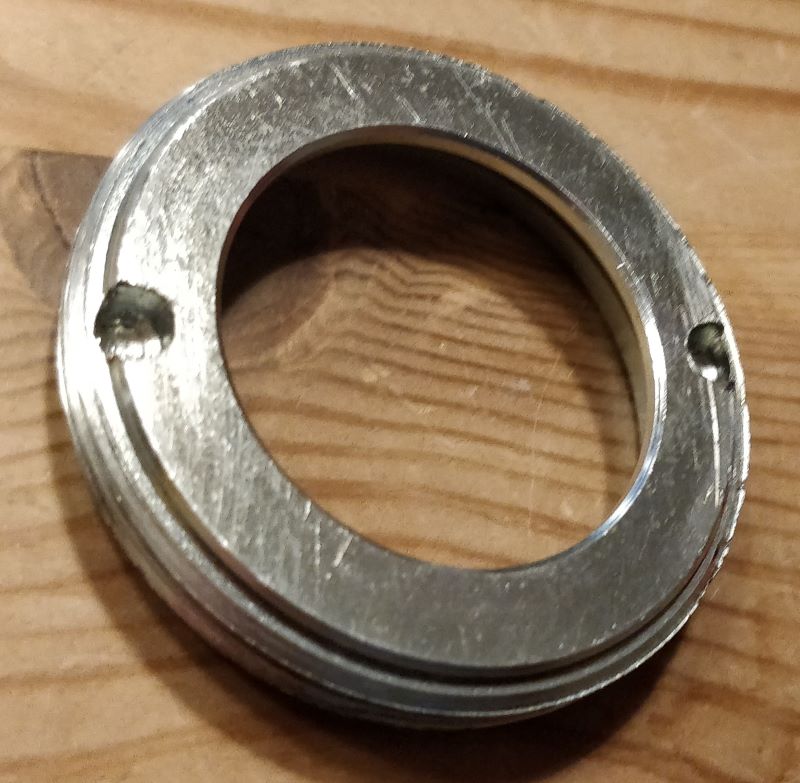

Da die Einstell-Elmente ("Muttern") nicht in die Gewinde der Schwinge gingen, habe ich eine Gewindefeile (UNF20!) angeschafft.
Damit habe ich mich bestimmt eine Stunde vergnügt...Ergebnis: das "schöne neue Teil" geht nicht rein, kostet auch nur um die 40 Öcken.
Das dann auch noch befiedelt...geht immer noch nicht rein...
Zwischenzeitlich mit dem Dremel die alte "Mutter" mit einer Trennscheibe zum Gewindebohrer befördert...3x120° versetzt, in einem leichten Winkel, ähnlich wie bei Gewindebohrern.
Das Teil ging dann verdammt (omg, ich habe geflucht (hier fehlen echt die WA-Smileys)) gut rein, daß Neue sagte "leck mich"!
Habe mich dann schweren Herzens für das abgerockte OEM-gepimpe Teil entschieden.
Aber wie stelle ich die Lager nun ein?
Ich habe dann den Rahmen simuliert, in dem ich eine Gewindestange M10 mit dicken Platten innen verbaut habe.
Diese passte gut durch die Mutter der Schwingenachse...die in die Nut vom Motor gehört.
Lager mit Fett satt eingebaut, und das Stellelement für den Außenring mit einem vergewaltigtem Flexschlüssel volle Kanone angezogen (vorher noch Loctite ans Stellelement...weil was lt. Manual gemacht werden soll...oh,oh,oh.
Dort steht beschrieben, bei ausgebauten Motor das Lagerspiel einstellen und das Feingewinde in die Bohrungen für den Stiftschlüssel verstemmen.
Das ist quasi der Tod für ein Feingewinde.
