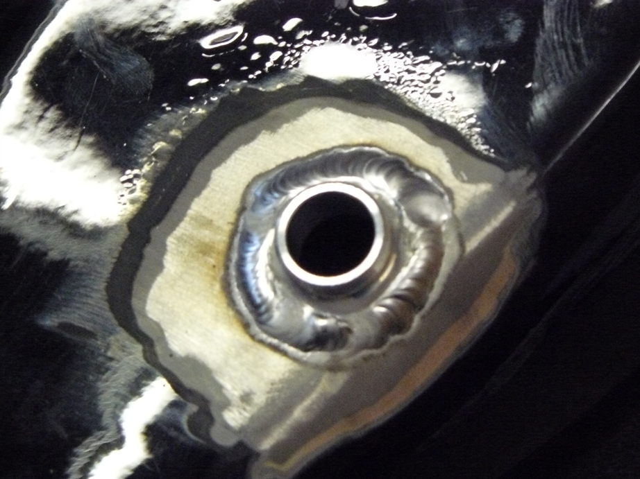

Hallo Leute!
Hab gefunden beim Storehouse für 13 Euro plus Mehrwertsteuer.
Nach dem Schweissen muss man den Tank neu lakieren,was kostet den sowas Pi mal Auge.Oder kennt ihr jemand der sowas günstig macht?
Rolando
Rolando

Re: Alutank-grosses Problem!
Also die Flansche ist schon angeschwesst worden und nun wollte ich die Tankdeckeldichtung erneuern.Wo kann ich Material für so eine Dichtung kaufen?Ich will es selber ausschneiden.Hab Aero-Tankdeckel.
