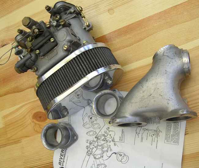

Servus Frank,
habe hier noch einen Doppel-Dell'orto DHLA40H liegen:
Grame

schönes teil der doppel dellorto !!
aber hat denn eine 80er shovel nicht Rubberbandmanifolds ? das Manifold das hier abgebildet ist ist O-Ring oder ?
aber da gibts ja adapterringe-stimmt !!
aber mit sicherheit ein guter Versager- den hätt ich auch gern !!
