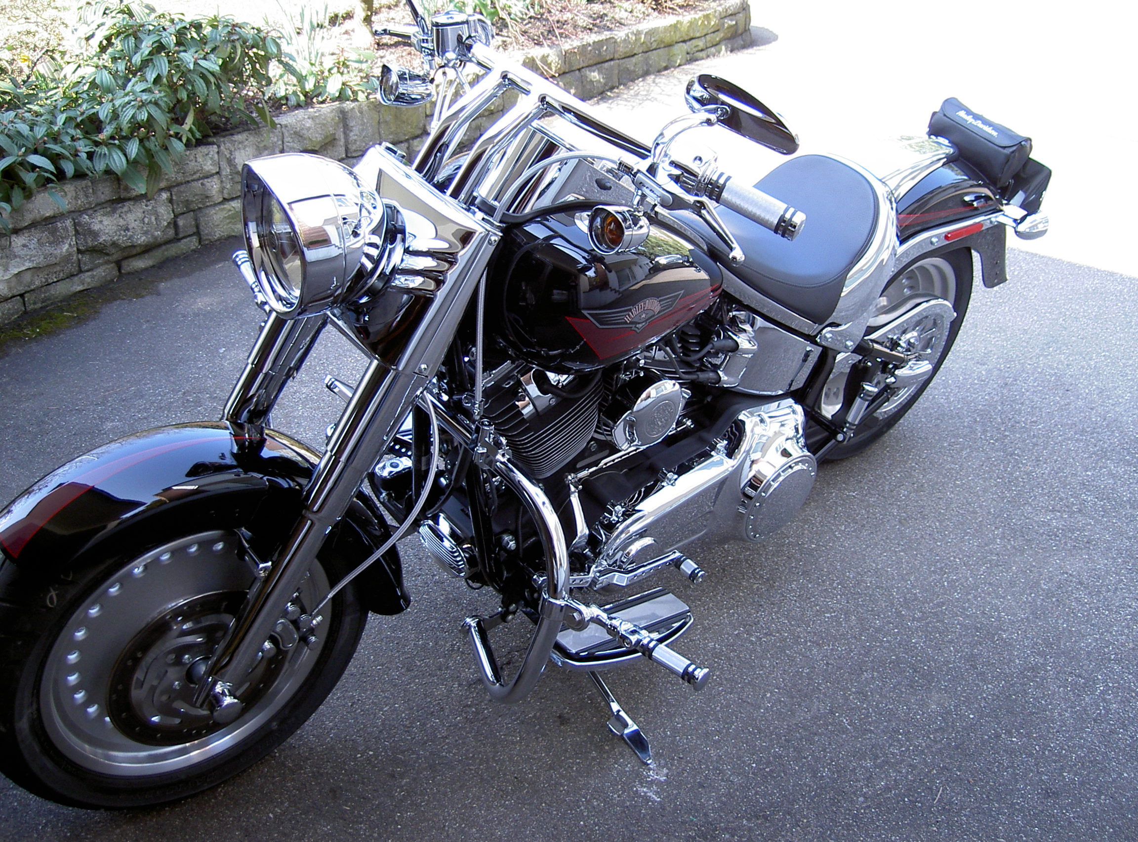

Ich möchte gerne an meiner FLSTF 07 Fat Boy die sehr viel Chromteile hat ein Navi - Lenkerbefestigungskit und Lenkermontageträger von Harley montieren (siehe Fotos und Link). Ist es möglich die Teile Metall und Kunstsoff beschichten, verchromen, bekleben mit Folie damit diese Teile einen chromlook haben das optisch dann besser zu meinem Bike passt.
Bild PICT3968.JPG (922 KB)
http://www.harley-davidson.com/gma/gma_ ... cale=en_US
Ist sowas überhaupt möglich und wer kann das machen?

Das Handlebar Mounting Kit sieht mir zum größten Teil nach Metall aus. Das ist kein Problem Verchromen zu lassen. Such mal im Branchenbuch Deiner Gegend nach einem Galvanikbetrieb. Könnte gut sein das es auch Beschichtungspulver in Chromoptik gibt. Das wär dann eine Alternative für das Mounting Kit. Weiß ich aber nicht genau. Dafür vielleicht einfach mal nen Pulverbeschichter kontaktieren.
Die Halteschalte scheint Kunststoff zu sein. Kunststoff kann man auch verchomen, muß dann aber vorher erst elektrisch leitend gemacht werden (Leitlack). Würd ich aber glaub ich nicht machen. Generell müßtest Du das Ding dazu zerlegen um die Elektronik auszubauen. -- Vielleicht ist ja dafür ein Lack in Chromlook ne Möglichkeit.

wie Gerry schon sagte, unten rum verchromen, falls man das sieht im demontierten Zustand (ohne Navi & Handlebar Mount Cradle)
Das Handlebar Mount Cradle würde ich mit einem hochglanzpolierten V2A Blech verkleiden.
Event. mit doppels. Klebeband befestigen, dann gibts auch keine Probleme bei Garantiefällen.
So ein Blech kann man biegen & polieren, nur für lau oder 3Bier dauert es mir zu lange ;-)
