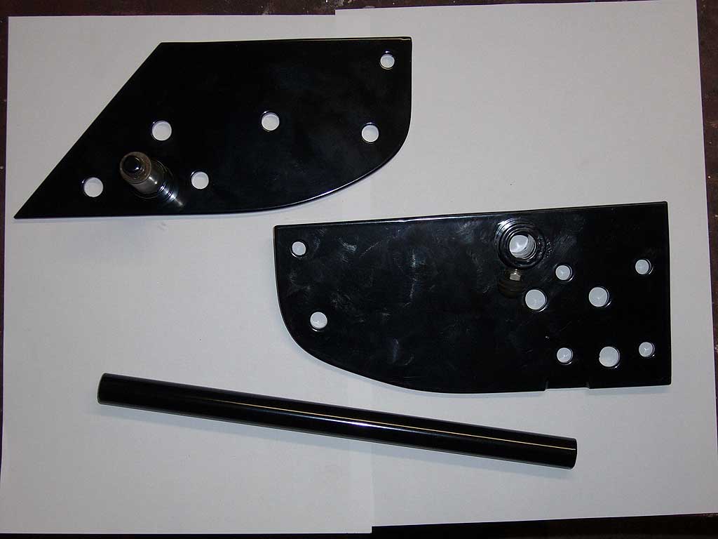

Einige wollten die Bilder von der Fußrastenanlage haben. Hier sind sie:
Das erste Foto:
Oben ist die rechte Platte mit den Bohrungen für die Bremsanlage und dem Bolzen für den Bremshebel. Darunter ist die linke Platte mit der Buchse für den Kupplungshebel. Außerdem die Stange, die zwischen beide Platten zwecks gegenseitiger Abstützung montiert wird.
Bild Fussrastenanlage.JPG (726 KB)

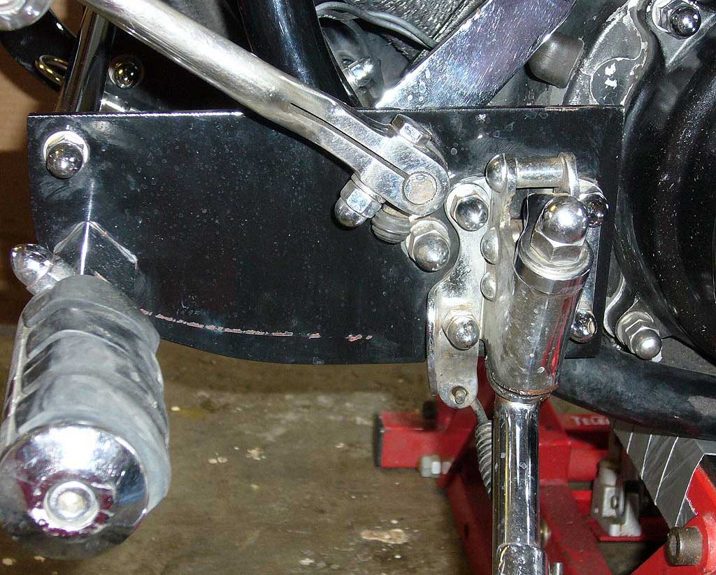

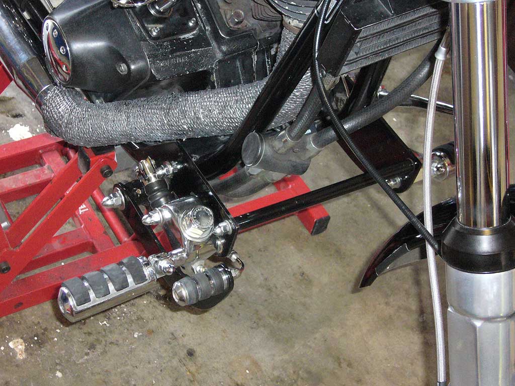

Beide Platten haben in Fahrtrichtung vorne eine spitze Hutmutter. Sie hält eine Imbusschraube, auf die die Stange (eigentlich Hohlrohr, aus dem Baumarkt ) montiert wird. Die Stange ist ca. 3 mm länger als eigentlich nötig, damit der nötige Anpressdruck zur Vorspannung hersgestellt wird. Funktioniert Super, passt genau und hat kein Spiel!
Das sieht dann so aus:
Bild VorderansichtrechteSeite.JPG (783 KB)
Geschweisst wurde das von der SLV in Berlin, Amrumer Str. im Wedding, eingetragen von einem Herrn Barth bei der Dekra, berlin, waren damals am Salzufer.
Eingetragen ist das ganze auf meinen Namen.
