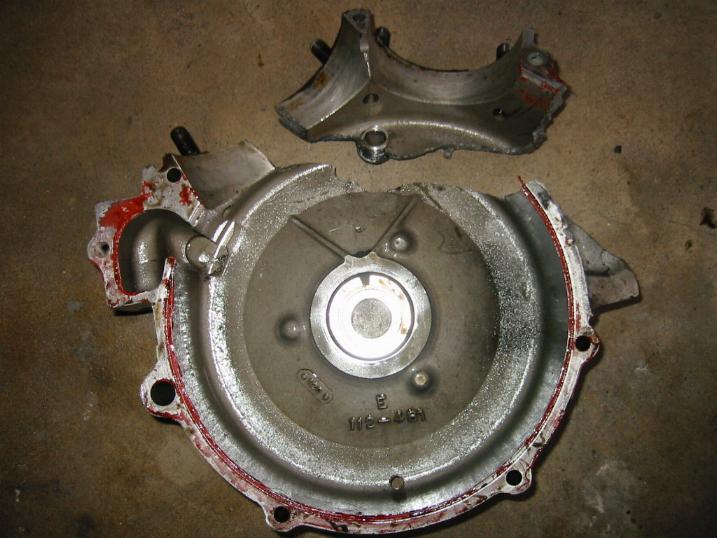

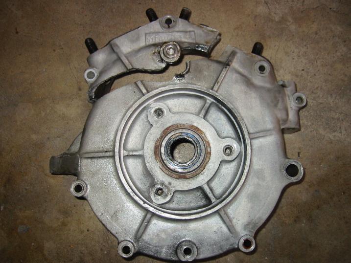

ich habe mein gehäuse bei kramer schweißen lassen. da war allerdings mehr defekt als bei dir. top-arbeit, kann ich nur empfehlen!
Bild Kurbelgehaeuse01.jpg (62 KB)
Bild Kurbelgehaeuse02.jpg (61 KB)

Ich hab' mal bei einem "Fachmann für Aluminiumschweißen" Pan Motorgehäusehälften schweißen lassen.
Der Spezialist hat meine linke Hälfte geknackt (von der Pass-Sicke unten bis fast zum Lagersitz) und dann im "HeißspachtelLunkerverfahren" (so sah's jedenfalls aus) alles verpfuscht.
In meinem Fall hat sich der großmäulige Juniorchef die Arbeit gekrallt, die normalerweise ein kleines, älteres und schweigsames Männchen in der hintersten Ecke gemacht hätte.
Trau. Schau. Wem.
