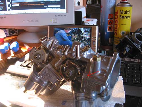

Meinst Du diese verpresste Öffnung schräg-links über dem S&S Logo?
Beste Grüße Marc - der immer noch nicht weiß, wie man Bilder direkt einfügt!!! Vielleicht hat ja jemand mal eine völlig Idiotensichere Anleitung
sitze gerade am Rechner und baue meine Vergaser wieder zusammen. Habe mir das WE geplant zum Vergaserreinigen. Hatte die im Ultraschallbad. Ob sie jetzt besser laufen kann ich Dir erst nächste Woche mitteilen, aussehen tun sie jedenfalls wie nagelneu aus dem Laden.
Hab hier gerade zwei S&S Super E wieder zusammenbebaut sind beide Baugleich, nur die Seriennummern sind unterschiedlich, eine fängt mit UE und die andere mit Re an.
ssIMG.JPG (207 KB)Beste Grüße Marc - der immer noch nicht weiß, wie man Bilder direkt einfügt!!! Vielleicht hat ja jemand mal eine völlig Idiotensichere Anleitung

nein den mein ich eher nicht- sondern der s+s super e hat direkt neben der gaszughalterung (also dort oben ungefähr wo die gemischraube sitzt) einen ca. 1,5 cm langen stift rausstehen der innen hohl ist !! schaut aus wie der überlaufanschluss unten am schwimmerkammerdeckel !!
den mein ich- aber den hat anscheinend nicht jeder super e dran oder?

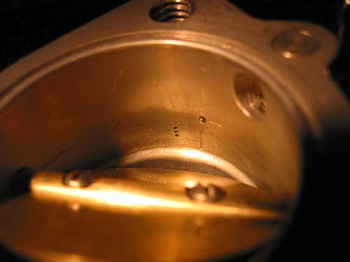

@ Gismofriend, dann meinst Du wohl die hier, das sind aber alles glaub ich nur Kanäle, die zur Fertigung des Vergasers nötig waren.
[/img]
[/img]
hi chrome- so stehts auch in meiner anleitung von monster motors-das mit den 6 fest dauerhaft verschlossenen öffnungen-genau !!
und die bypassöffnung die anscheinend des öfteren zu geht ist wohl die von dir abgebildete!!
dank dir- wenn da nichts neues mehr kommt- dann wird das wohl die sein !!
Danke und gruss
