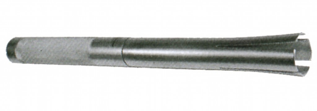

KayTee
Beiträge: 998
Re: Lenkkopflagerwerkzeug
Beitrag von KayTee »
Moin!
Von Fahrrädern kenne ich ein Werkzeug zum Austreiben der Lenkkopflagerschalen.
Das ist in ein Rohr, bei dem auf einer Seite der Länge nach zwei parallele Schnitte gemacht wurden (z.B.: Rohr 30cm, Schnitte je 10cm) und das entstehende gerade Stück Rohrwand wie eine Federlasche leicht nach außen absteht. Das Rohr muß durch den Innendurchmesser der Lagerschalen passen, dort wo die Lasche absteht ist das Werkzeug mindestens so dick wie der Innendurchmesser des Steuerkopfes. Nun wird das dünne Ende des Werkzeugs z.b. von unten in den Steuerkopf gezogen. Im Bereich der "Feder" muß kräftig gezogen werden, die Lasche federt ein und schnappt direkt oberhalb des erhabenen inneren Randes der Lagerschale wieder aus.
Jetzt müsste man auf der Innenseite ziemlich direkt einander gegenüberliegend zwei Auflagen des Werkzeugs auf der Lagerschale haben. Frau Hammer grüßt von oben, hin und wieder mal um 90 Grad drehen, "and Bob's your uncle".
Meinungen und harsche Kritik?
KayTee

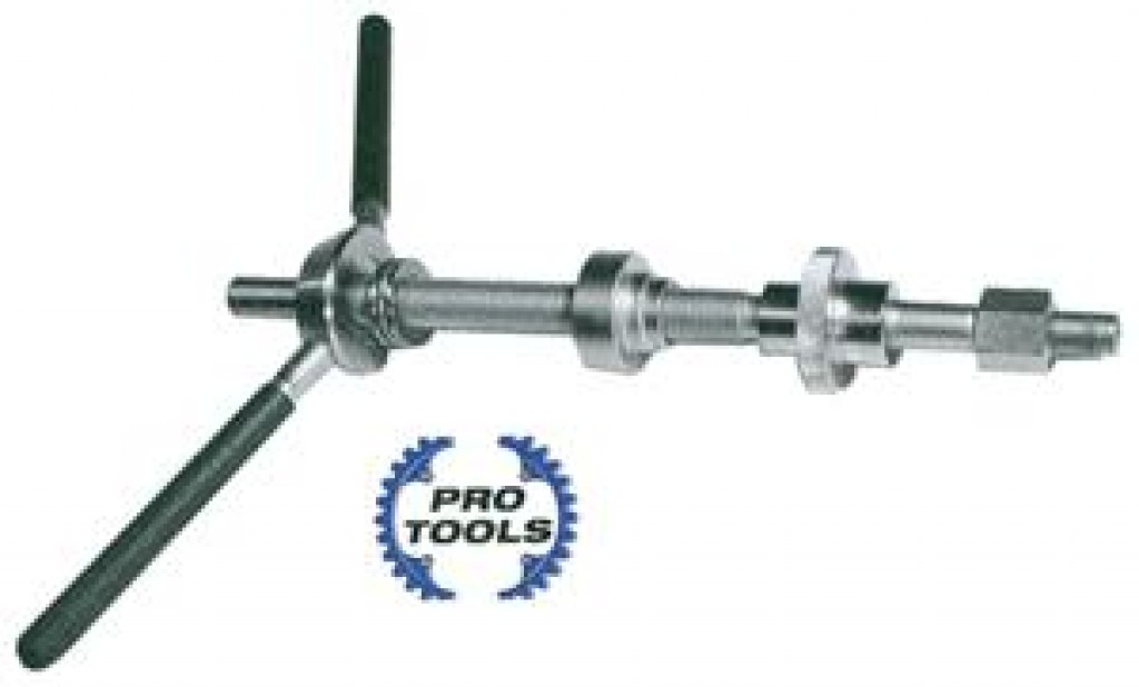

ja, das kenne ich, hab ich aber auch nicht. bisher ging das auch immer mit tante dorn und onkel hammer. zum einziehen der lagerschalen gibt´s auch was, aber auch das habe ich nicht. da kommt papa kunststoffhammer zum einsatz und es wird vorsichtig rundrum gedengelt oder, wenn das nicht geht, dann eine gewindestange und zwei große scheiben mit muttern und zusammenziehen. warum immer teures spezialwerkzeug, wenn´s auch das gute alte zeug tut, was eh noch in der ecke steht?!

KayTee
Beiträge: 998
Moin!
Wenn man wen kennt mit einer Bandsäge für Eisen ist so ein Austreiber ja schnell aus einem Stück Rohr selbst gemacht (ich persönlich mag keine Stichsägen). Vier Laschen sind natürlich noch eleganter als eine, einfach zwei 90 Grad versetzte Schnitte von vorne, das ganze entspannt auf einen Konus oder den Dorn eines alten Ambosses geprügelt/aufgeweitet, fettich.
Der Einzieher ist ebenfalls nur eine elegantere (und teurere! Was kostet so ein Campagnolo Werkzeugkoffer heute?) Version der "zwei Stahlscheiben und Gewindestange"-Methode.
Ich bin großer Anhänger kreativer Improvisation. Natürlich kann man auf die Lagerschalen auch mit einer 1/2" Knarrenverlängerung einprügeln, aber so ein Rohrdingens ist schnell gemacht und seeeehr elogant 8)
Gruß!
KayTee
Danke für die Tipps, aber nun sind die Dinger ja raus, auch ohne das Lack abgeplatzt ist oder ich die Teile verschweißt habe. Die neuen Schalen habe ich über Nacht in das Gefrierfach gelegt. Heute Vormittag habe ich die Dinger reingeworfen. Ich hab da ein Einziehwerkzeug für Lenkkopflager von Fahrrädern, passt aber auch für Mopeds, wie ich feststellen musste.
