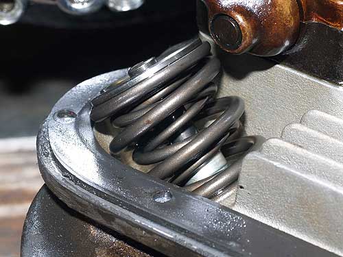

Beiträge: 1834
Re: DREI Federn je Ventil?
Hallo Rolf,
ich habe einen Satz Köpfe, die 3 Ventilfedern haben. Ist für einen Ventilweg von 13,7 mm vorgesehen. Was hast Du in Auftrag gegeben?
Bild Ventilfedern.jpg (369 KB)
Beiträge: 1540
Wohnort: Herford - OWL
Beitrag von Grisu »
Hallo Arthur
Das ist aber kein Shovelkopf, oder?
:twisted:
www.v-bikeparts.de
Beiträge: 1834
Hallo Grisu,
natürlich ist das kein Shovelkopf, ist aber bei einer Pan grundsätzlich gleich.
