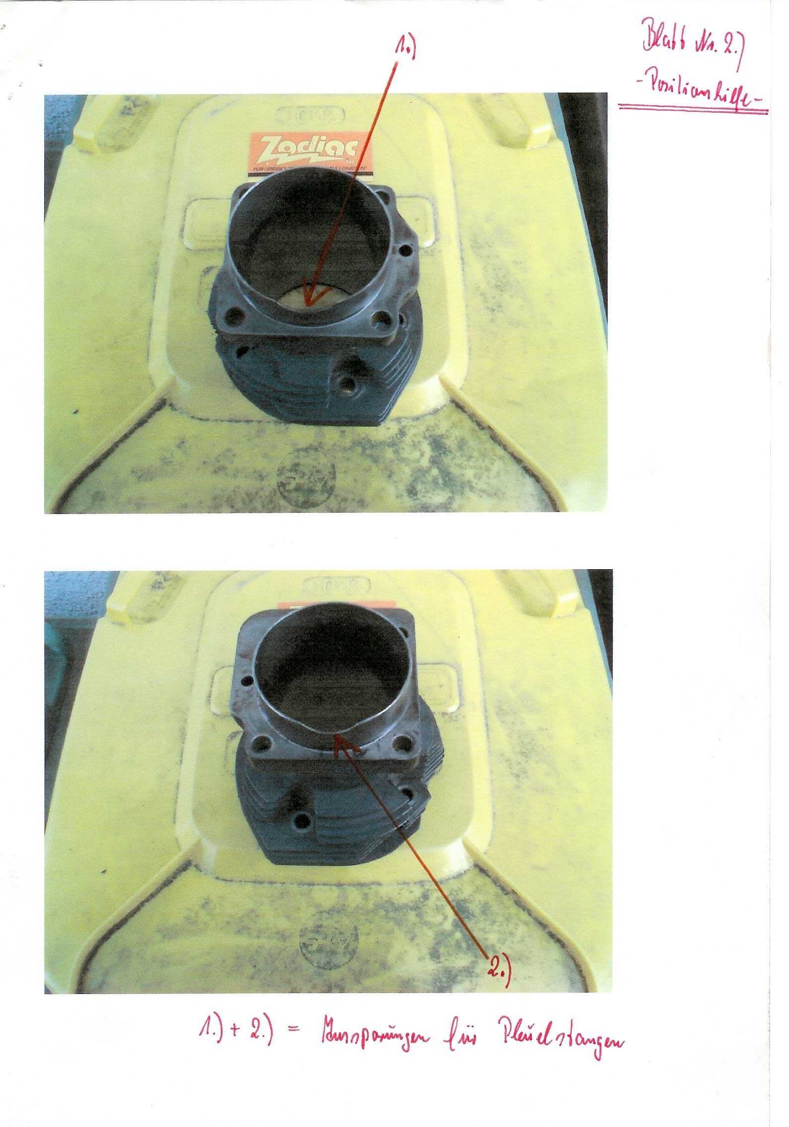

beim Durchsehen der hochgeladenen Dateien ist mir eine aufgefallen die hier zum Beitrag paßt, aber nicht eingebunden wurde. Hat jemand versucht da was hochzuladen? Bugsy vielleicht? Ich bastel das mal hier rein...
Bild shovelzylinderausbuchsen.jpg (232 KB)

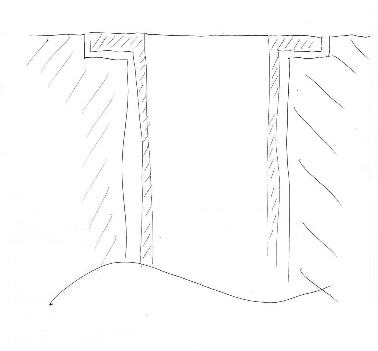

Einfach in den Zylinder ein Graugussrohr einziehen ist selbstverständlcih Schwachsinn. Natürlich muss der alte Zylinder vorbereitet werden, weil die Lauffläche ja bauchig ist: oben und unten fast Orischinol und in der Mitte oder annähern dort ziemlich verschlissen. Deshalb muß der Zylinder vorher in Form gebracht werden, ausgedreht werden, damit die neue Buchse auch vollflächig anliegt. In dem Arbeitsgang wird dann oben im alten Zylinder auch noch ein Einstich gemacht, dann sieht das Ganze grob skizziert so aus:
Bild Laufbuchsenerneuern.jpg (38 KB)
Einstiche für O-Ringe oder Firerings etc, sind vor dem Einschrumpfen auch ohne weiters herzustellen. Nach dem die neue Buchse eingeschrumpft wurde, wird sie dann wieder normal gebohrt und gehohnt und Du hast wieder Orischinolmaß, wennsu willst. Und wenn nu der Kopf drauf sitzt, wo soll den die Buchse noch hinwandern????
Ja, ich war´s. Danke.
Dazu gehört noch eine 2. Seite, die ich gerade versucht habe hier einzufügen, was aber auch irgendwie nicht funktioniert.
(Gerry, bist Du noch mal so nett? :wink: )
Diese beiden Vorlagen hatte ich damals an den Betrieb mitgegeben zur Arbeitserleichterung :wink: .

Beiträge: 4621
Re: Zylinder neu Buchsen
Hi Bugsy,
auf dem Server gab´s drei mal die 2. Seite. :) Du müßtest die erste Seite also nochmal hochladen. Keine Umlaute und Leerzeichen in den Dateinamen und den Dateinamen kürzer als 31 Zeichen halten - dann sollte das klappen.
