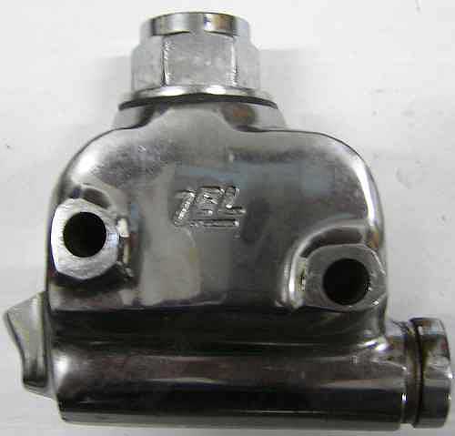

Der Bremszylinder an der Hinterradbremse ist undicht . Gibt es eine Dichtung unter der Manschette wo die Kolbenstange rein geht ?
Kann man diese ersetzen? Es ist wohl die Stelle wo der Saft tropft.
Sie läuft gut aber Sie tropft !

Welchen Zylinder hast du, OEM oder Zubehör? Manche der "Design, total Custom und so" Zylinder sind einfach in einen Klotz Alu gebohrt und konstruiert um neu gekauft zu werden. Mucho €€€.
Für andere gibt es einen Haufen Überholungssätze bei den "üblichen Verdächtigen" W&W/Zodiac/Storehouse/CustomChrome. Man muß nur wissen, welche Ausführung man hat.
Hast du ein Bild von dem Ding?

Ist ne FX 1200 78` sieht Original aus. Chrom schwer metall.
HD Pedal wie beim 38 Tonner also häßlich.
Soll ja im nächsten Jahr ab.
Ich hoffe es klappt mit dem Bild.

Servus Boris,
sowas in der Art:
dann sollte der Rep.-Satz von L.-Wagner Zylindern passen (3/4").

Sehr schön ! Danke
