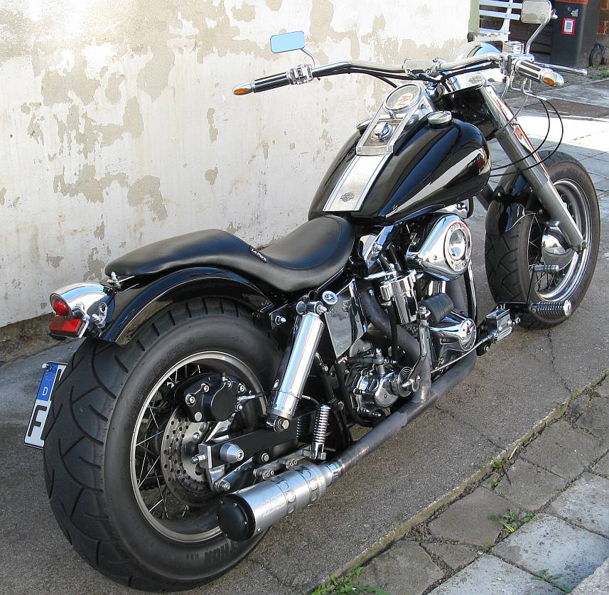

Als jahrelanger Evo-fahrer habe ich mir jetzt endlich eine 70-er FL zugelegt. Das Baby stand drei Jahre eingestaubt in einer Garage. Riesige Öllache drunter, Reifen platt, Batterie tot. Der Besitzer hat sie noch in die Werkstatt gebracht und TÜVen lassen. Bei der ersten Probefahrt sprang sie super an (S&S Super), allerdings ging gleich die vordere Bremse zu und kochte irgendwann. Also gangbar machen, neues DOT 5. Auf meiner ersten Ausfahrt ohne Werkzeug riss der Gaszug. Zum Glück oben, so dass ich an der Schnur ziehen konnte. Der Öltank war randvoll, habe erstmal abgesaugt. Der Grund waren falsch verlegte Ölschlauche. Undzwar war der Primärkettenöler stillgelegt aber der Zufluss von der Ölpumpe in die Primärentlüftung eingeleitet (mit kaum Durchfluss). Der Rücklauf vom Primär war korrekt angeschlossen. Jetzt hatte der Werkstattmensch wohl gedacht, der Primär sei geschlossen und mit Ölbad. Er hat also Öl reingefüllt. Das Primäröl habe ich jetzt also im Motoröl und der Primär läuft trocken. Na toll! Ist es besser, den Ölwechsel sofort zu machen oder reicht es im Winter? Im Forum habe ich schon die Unterschiede zwischen Trocken- und Ölbadkupplung verstanden. Der Schrauber sagte, ich solle ruhig den Rückfluss verschließen und Öl reinfüllen. Das sei der Kupplun egal... Was passiert denn schlimmstenfalls? Jetzt ist es schon so, dass beim Ziehen die Kupplung knarzt (Motor aus). Der Zug ist es nicht, schon geölt. Dann ging die hintere Bremse (Stocker?, Vierkolben aus Alu) nicht mehr richtig auf und wurde immer heiss. Habe sie demontiert, die Kolben gangbar gemacht, neues DOT 5 rein und sie schleift immer noch und wird heiss. Trotzdem ist das Baby toll, endlich eine richtige Harley. Grüsse an alle Mitschrauber

Danke erstmal für die Tipps. An der Bremse sind relativ neue Stahlflexleitungen. Die Rückholfeder des Bremspedals ist auch ok. Und Harley schreibt ja Dot 5 vor. Und obwohl alle Bremsteile nicht mehr von HD sind, scheint es mir doch die bessere Wahl. Das Durchspülen war auch problemlos. Wenn ich die Beläge entferne, lassen sich die Kolben nur sehr schwer eindrücken. Ich denke, hier liegt der Hase im Pfeffer. Werde demnächst mal die Kolben ganz entfernen und die Laufflächen begutachten.
Bei der Kupplung habe ich noch etwas Respekt. Habe so ein Teil noch nie auseinander genommen. Welches Handbuch meintest Du? Ich habe das englische, hier unter Literatur empfohlene und finde es eigentlich sehr gut und leicht verständlich geschrieben.
Den Motorölwechsel gleich zu machen, finde ich eine gute Idee. Mein Vorgänger hat vor der Stilllegung bestimmt kein Frisches reingetan. Wer weiß, wie lange die Brühe schon drin ist.
Woher bekomme ich denn einen externen Ölfilter und wo und wie montiere ich ihn?

Booh Ehh, was'n geiler Hocker, Fauli. Meiner ist genau im selben Stil aber wahrscheinlich noch weit davon entfernt, rein technisch. Werde mal Bilder reinstellen. Mein Alteisenschrauber hat noch sonen Old-Style rumliegen. Werde ich mir mal ansehen. Nur den Platz am Krümmer finde ich, na ja sagen wir mal suboptimal.
Danke an achtball. Der wäre einfach und praktisch. Also genau richtig. Aber ich hab doch nen nachträglich angebastelten E-Start. Und der macht sich genau da breit.
