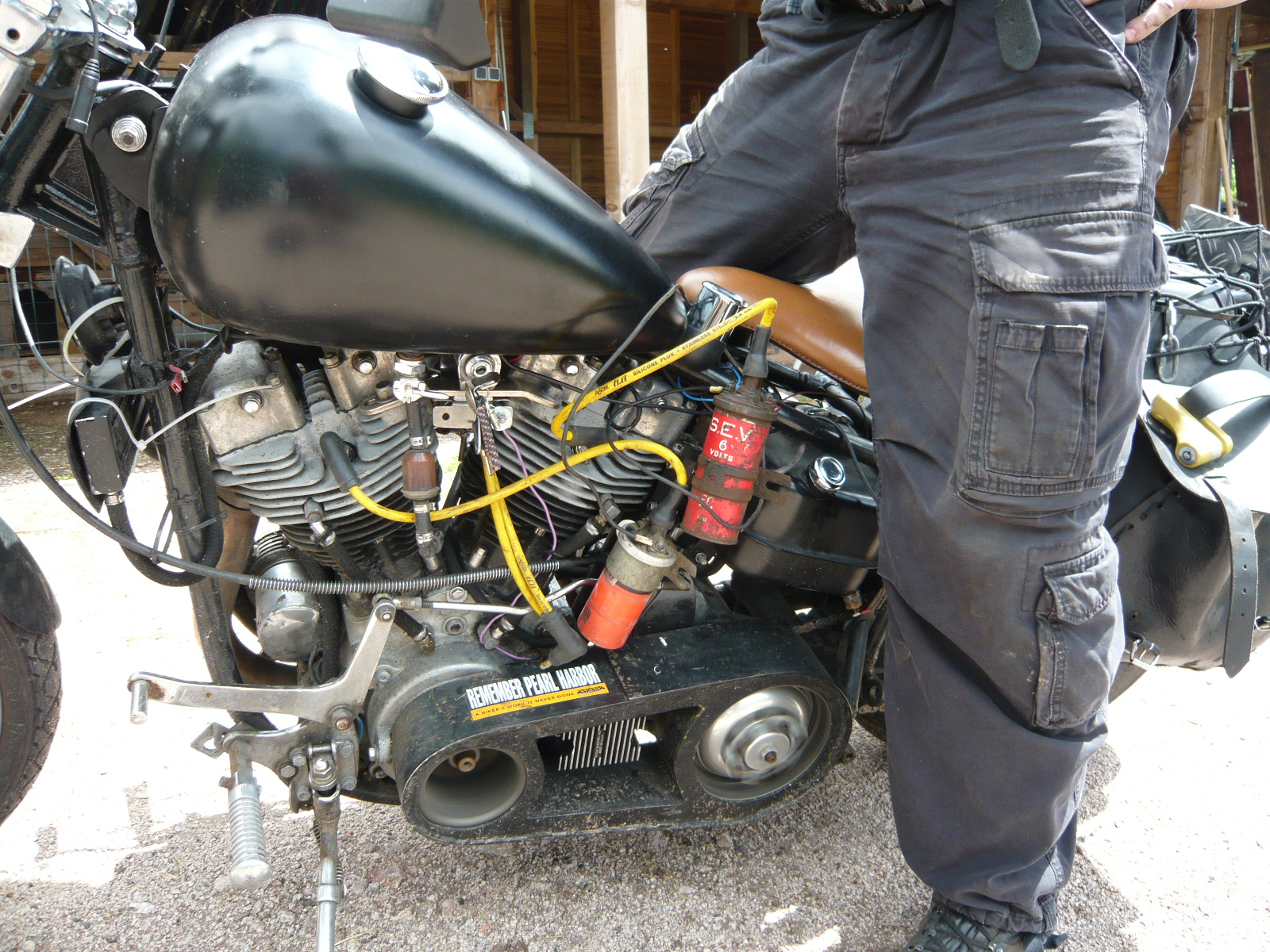

Super Idee, hab da auch gleich was. Zündspule abgeraucht, weit und breit keine Doppelspule zu finden. Aus Zwei 6 Volt Spulen die man in reihe schaltet ne Doppelspule gebastelt, bin so im Mai aus den Vogesen zurückgekommen, hab die dinger bei nem freundlichen Bauern in der Wühlkiste gefunden.

das BMW-Boxer-Prinzip von 69 bis Mitte der 80iger: 2 6V-Käferspulen in Reihe schalten und fertich. Teile sind Massenware: billich und gutt, abba nich mehr so ganz zeitgemäß.......

Iss ja auch nuhr im Notfall, zum weiterkommen. Sonst fahre ich ne Doppelzündung.trybear hat geschrieben:das BMW-Boxer-Prinzip von 69 bis Mitte der 80iger: 2 6V-Käferspulen in Reihe schalten und fertich. Teile sind Massenware: billich und gutt, abba nich mehr so ganz zeitgemäß.......
