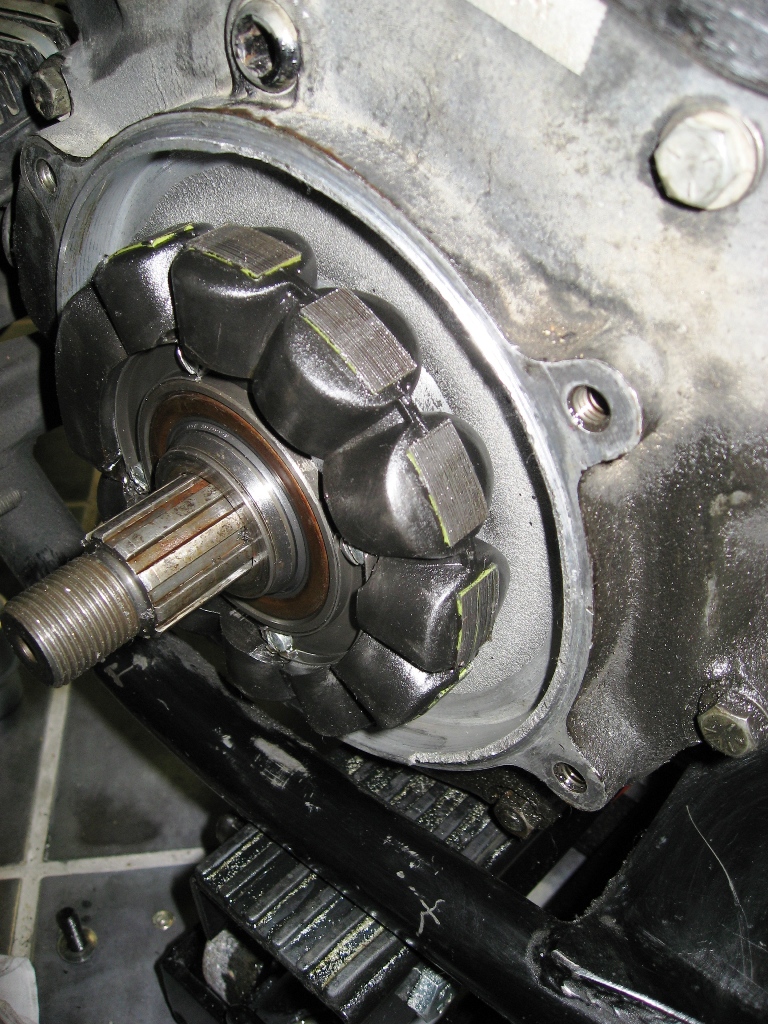

habe heute wie das HB Männchen um die neue Karre rumgesteppt....nachdem ich den Primärkasten runtergenommen hatte.(musste dazu Oeltank und Batterie ausbaun....nicht ranzukommen an die Schraube vom Anlasser) der Megagau.....jetzt weis ich warum die Karre oelte(ok ok....auch das Getriebeoel leckt nicht nur raus sonder...läuft aus..egal;-))...Der Motorblock hat ja eine Nut wo der Dichtungsring abdichtet....tja,,,leider fehlt bei dem Bock die Hälfte!!!!!!!!Was auch immer dem Vorbesitzer passiert ist....SCH......!!!!!!!
Hat jemand ne Idee ausser mit Dichtungsmasse den Mist dicht zu bekommen???(Mein Eisenschlosser meint er könnte nur was machen wenn ich ihm die Motorhälfte bringe....herzlichen Glückwunsch....
Seht selbst an dem Bild....eh das gibt noch einige Beiträge meinerseits....was da noch alles kommt.... :twisted:

ich hab da irgendwann mal bei Ebay USA soein Dichtkit gesehen,
das sah aus wie ein dünner Metallring mit Gummidichtung der einfach zwischen Motor u. Primärgehäuse geschraubt wird.
ich persönlich würde den Primär auf 1,5 Zoll Betdrive umbauen,da haste überhaupt keinen Streß mitm Öl mehr.

Na mein Glückwunsch.... :cry: Da habt ihr ja wohl so richtig ins Klo gegriffen.Also ich würde das ding komplett in allen Einzelteilen zerlegen.Da wird bestimmt noch so das eine oder andere "gefunden werden".
Dein Schrauber hat da schon recht wenn du das vernünftig haben willst muß der Block auseinander und bearbeitet werden.Normalerweise nicht ganz billig da einiges an Zeit dabei draufgeht.

es sieht so aus, als hätte der Vorbesitzer einen Belt im geschlossenen Primär verbaut gehabt. Zusammen mit eingefrästen Langlöchern im Primär kann man so den Belt spannen, bzw. entspannen.
Keine schlechte lösung, ist bei mir auch so. Nur bekommt man den eben nur noch mit viel Silikon dicht, wenn ein Kettenantrieb eingebaut werden soll.

Hi Roomer,
das mit der fehlenden Dichtungsnut am Motor kann man nur bedingt den diversen Vorbesitzern anlasten.
Ich hab meine Kiste 76 ( neu!! ) gekauft, und bei der ersten Befassung
( hey, ich kann ja Behördendeutsch..! ) mit dem Primärkasten kam derselbe Mist zum Vorschein wie bei Dir, AMF - Qualität halt.
Ist aber mit Silikondichtmasse und sorgfältiger Montage kein Problem, wird dicht.
Papierdichtung würde ich bleiben lassen, da wird`s wohl den ganzen Primärkasten schiefziehen, müsste ich nicht haben.
Meine Meinung
