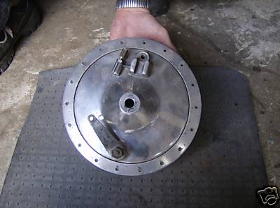

hi,habe in der bucht eine tommelbremsnabe ersteigert die angeblich für fx/xl modelle bis '72 sein soll,allerdings ist sie für 36 speichen vorgesehen.sind auch keinerlei gussmarken drin.weiss jemand ob h.d. mal 36 speichenräder verwendet hat?

zu deiner frage: von 64-72 gab es räder mit 36 speichen für sportster oder fx-modelle. bei den hierfür verwendeten "trommelnaben" war die bremstrommel in der nabe integriert. ist das, was du hast? kannst ja mal ein foto von dem teil einstellen.

hallo achtball,danke für die schnelle antwort.Jetzt weiss ich wenigstens was ich da im keller liegen habe.das teil sollte eigentlich in eine springergabel,da muss jetzt erstmal ne andere felge her .
hab mal versucht ein bild einzufügen,mal sehen ob es klappt...[/img]
399a_1.jpg (17 KB)hab mal versucht ein bild einzufügen,mal sehen ob es klappt...[/img]

Die Trommel ist eindeutig von einer Sporty. Wurde auch bei FX mit schmaler Gabel verwendet.
