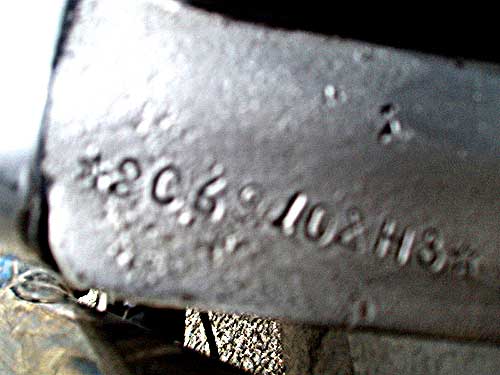

Hallo Leute,
hab endlich Bilder von meiner Maschine gemacht und Sie jetzt auch hoffentlich irgendwie in meine persönliche Galerie geladen.Wär echt super , wenn Ihr mir bei der Bestimmung von Baujahr , Modell und Motor helfen könntet.
Ich hab am Zylinerfuss vo. und hi. noch folgende Bezeichnung gefunden :
Zyl.fuss vorne 16568 - 78 Zyl.fuss hinten 16587 - 78 .
Und am hinteren senkrechten Rahmenteil sind auch noch zwei Nummern zu sehen : links 47854 - 73 rechts 47852 - 73 .
Bin richtig gespannt auf Eure Antworten und sag Euch jetzt schon mal Danke für Eure Hilfe
Gruss Kolwe

Bin ich der Einzigste der Tomaten auf den Augen hat ?
Gerry hat keinen mach-aus-einem-Kack-Bild-eine-Profi-Fotografie-Filter in der Webseite integriert
Das Bild von deiner Motornummer u.a ist für mich kaum zu erkennen um nicht zu sagen das ist sowas für`n Arsch.
Setzen. Sechs.
Für mich zeigt das Bild ein H8 und nicht H3.
Also ne 1200er Kick-onlx Baujahr `78
Kann nicht sein. Die letzte FX-1200 wurde glaub ich 1975 gebaut Danach gabs nur noch FXE. Also eine 9DxxxxxH8
Du siehst: Ich rate weil dein Bild Müll ist.

na ja, schon wahr - die qualität der bilder ist wirklich bescheiden.
aber um auf deine ausgangsfrage zurückzukommen: ich fürchte, du wirst hier keine auskünfte zu irgendeinem sondermodell bekommen, denn das ist kein sondermodell: die typenbezeichnung FXST ist schlicht falsch, weil ST für softail steht und das kein softail-rahmen ist. und was den tag der ersten zulassung angeht: vielleicht wurde versehentlich das datum der erstzulassung in deutschland nach dem import aus USA eingetragen. das ist jedenfalls anderen schon so ergangen.
vielleicht lassen sich die papiere ja korrigieren?

Photoshop sagt dazu:rainer_aus_ulm hat geschrieben:![]()

Tja Gerry, ich hab auch mit Photoshop gespielt, aber selbst PS macht aus ´nem Fake kein Original. Und da sind zumindest "Nicht-Harley" Stempel dabei...
Ich würd´s aufgeben rausfinden zu wollen was das für ein Mopped ist und fahren...und hoffen das nie jemand kommt der sich auskennt...
