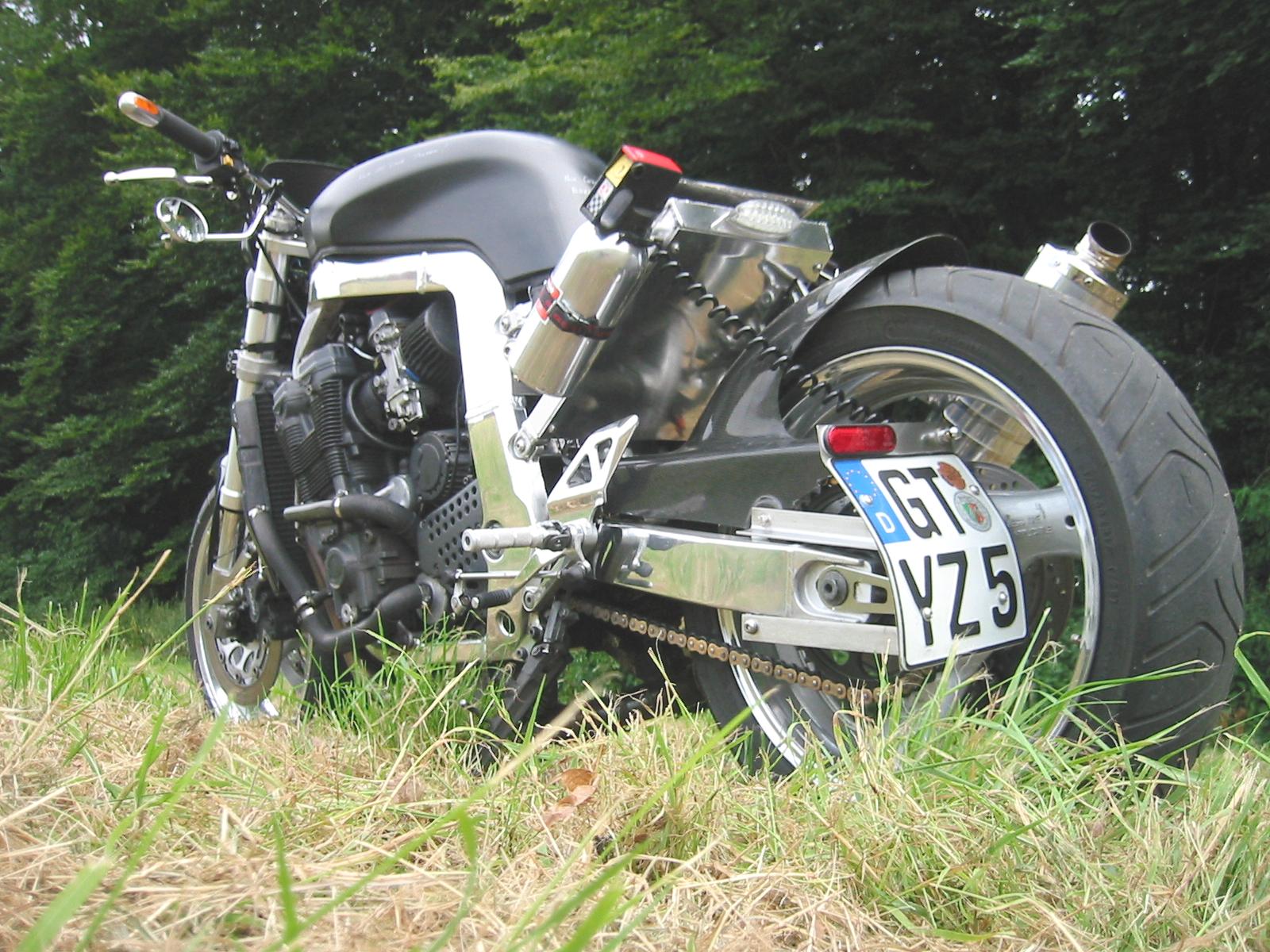

Re: Maße seitliches Kennzeichen
Na dann kanns ja losgehen mit all den wunderbaren Vorschriften.

wenn wir schon mal wieder dabei sind über seitliche Kennzeichen zu philosophieren: Habe mich soweit an alle Vorschriften gehalten. Habe allerdings einen USA Halter genommen, der im Radius der Felge gebogen ist. Habt Ihr sicher schon alle mal an den USA Choppern gesehen. Ich frag mich gerade ob das mit den max. Winkeln in den Vorschriften hinkommt. Einen grossen Radius kann man ja eigentlich nicht als Winkel messen. War schonmal einer mit so einem Teil beim TÜV ?
Danke
Rainer
P.S. Ich hoffe das ist kein Zweitbeitrag und Gerry rüffelt mich an
. Hat so schön gepasst......
Danke
Rainer
- SuperGauzy
- Beiträge: 3475
- Wohnort: Bielefeld
Ja, war ich! Allerdings mit einem selbstgebautem seitlichen Halter der genau im Radius der Felge (17") gebogen war. Das wollen die Jungs im Kittel aber nicht, weil: Kennzeichen darfste nicht knicken, biegen oder sonstwie in seiner Form verändern!
Ich hab für´n TÜV dann das Ding einfach abgeschraubt, gerades Blech dran, stempel drauf und zu Hause wieder umgebaut.
