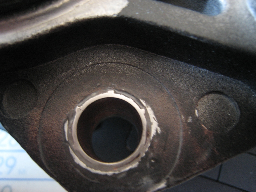

Hallo Spezis,
vielleicht wisst ihr ne praktikable Lösung.
Habe einen nigelnagelneuen original Bremssattel geschossen, und dazu den entsprechenden Y Halter.
Der bolzen vorne passt saugend- schnaubend.
Der hintere hat ungefähr einen Durchmesser von 12,5 mm.
Das Loch im Sattel ist aber ca. 16,5 mm.
Laut Teile Buch kommt da ein "Sleeve Kit, with busching" rein.
OEM 44012-81.
Sind 2 Teile.
Bushing ist sicher Metall, das andere Teil wohl Gummi, hitzebeständig. Soll ja auch auf dem Bolzen gleiten können, ohne zu klemmen.:oops:
Muss wohl was basteln. Oder hat schon mal jemand diese Sache gelöst.
Oooooder hat vielleicht einer von Euch son Teil liegen.
Krieg das sicher auch alleine hin mit Röhrchen und z.B. Silikonschlauch,
aber,bin für Tipps dankbar.
Habe keine Drehbank, kann mit aber dafür kleine Teile giessen. Muss nur kleiner sein als Omas Kauleiste, oder Christians.:D

Hallo Rudi!
Die in Fahrtrichtung hintere Bohrung ist häufig ausgeschlagen, die Zubehörfeder (23-0111), die auf der Schwinge montiert wird und das Rütteln des Sattels verhindern soll hilft nur bei der 10-Zoll-Scheibe, sie ist für die großen Scheiben zu kurz, es sei denn, Du kriegst irgendwoher eine Feder, die länger als 5 cm ist. In der Bucht ist gerade eine für über 20 Euronen weggegangen.
Für den Sattel kannst Du Dir eine Buchse drehen. Ich habe das vor längerer Zeit mal für einen ausgeschlagenen Sattel gemacht. Der Innendurchmesser lag bei 12,9 mm, der Bolzen des Zubehör-Y-Sattels (im Link unten die Nummer 23-2255) hatte seinerzeit genau 12,8 mm Durchmesser.
Abbildungen hier:
https://www.masclassics.com/vtwin/2008/546.pdf
Ich vermute, Du hast die Ausführung 23-3051. Die passt aber eigentlich nicht zum Y-Anker, es ist die 23-2215 oder die 23-2227.
Sind aber schweineteuer, mit 300 Euronen musst Du rechnen.

Danke Christian,
muss beim Halter hinter den Bolzen kürzen, und dann eine Buchse anfertigen,
und den verbleibenden Raum mit was auffüllen.
W&W hat da im Katalog irgend ein Teil drauf. gibts wohl nicht einzeln.
Werde mich morgen drum kümmern.

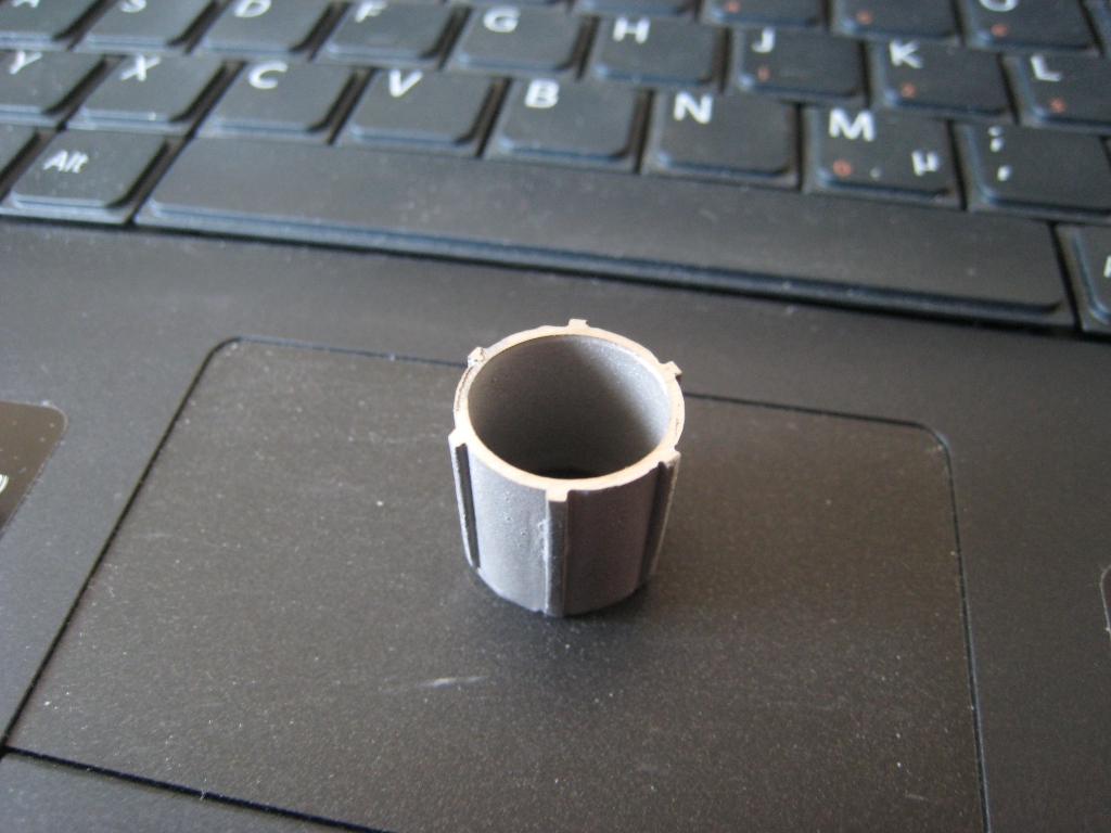

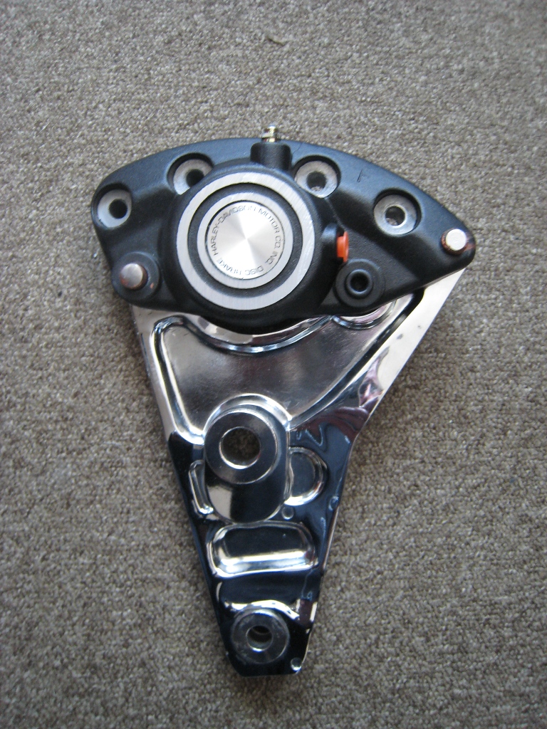

Hallo Christian,
Habe fertig.
Buchse gegossen.
Habe lange gesucht bis ich das richtige Vorbild gefunden hatte.
Innen 2,9, außen 16,2 mm. Rückstandsfrei ausbrennbar musste es auch sein.
Über Kugeschreiber, Lippenstift, hatte ich das passende gefunden.
Kennt jeder.
Düse von der Sanitärsilikon Kartusche.
Das Stück zwischen Gewinde und Verjüngung.
Eingebettet, ausgebrannt und mit einer Chom-Kobalt-Molybdän Legierung gegossen.
Etwas bearbeitet, gesandstrahlt, und mit JB Weld eingeklebt.
Und passt.
Grüße Rudi

Gude,
find ich ja Geil!!! Jeder würde sich ne Buchse drehen (lassen), und der Herr gießt sich eine!!!
Allerdings ist ja schon fast schade um den neuen Sattel, ich hätte dir einen fast neuen für ´nen Y-Halter geben können...der den Du hast passt nämlich besser an einen Bumerang, bzw. ist der ja wohl für anne Gabel...wenn das da ein eingeschlagenes "F" und kein "R" ist...aber trotzdem, Respekt an die Gießerei!!!

Meine Gießmöglichkeiten sind natürlich begrenzt, erstens von der Größe, zweitens von der Menge des Metalls.
Die Legierung, die ich für das Teil benutzt habe hat ne Dichte von 8.
Wird verwendet für herausnehmbaren Zahnersatz.
Und ca. 100 g kann ich vergießen.
Reicht allemal für spezielle Kleinteile, egal welche Form.
Und wenn ich nichts passendes fertig finde, modelliere ich es in Wachs, speziellem Kunststoff, oder baue mir was aus zerschnittenen, wenn möglich durchsichtigen Plastikschachteln zusammen.
Das Resultat ist sehr passgenau, weil ich im begrenzten Rahmen auch die Größe des fertigen Teils beeinflussen kann. Über die Anmischung der feuerfesten Einbettmasse.
