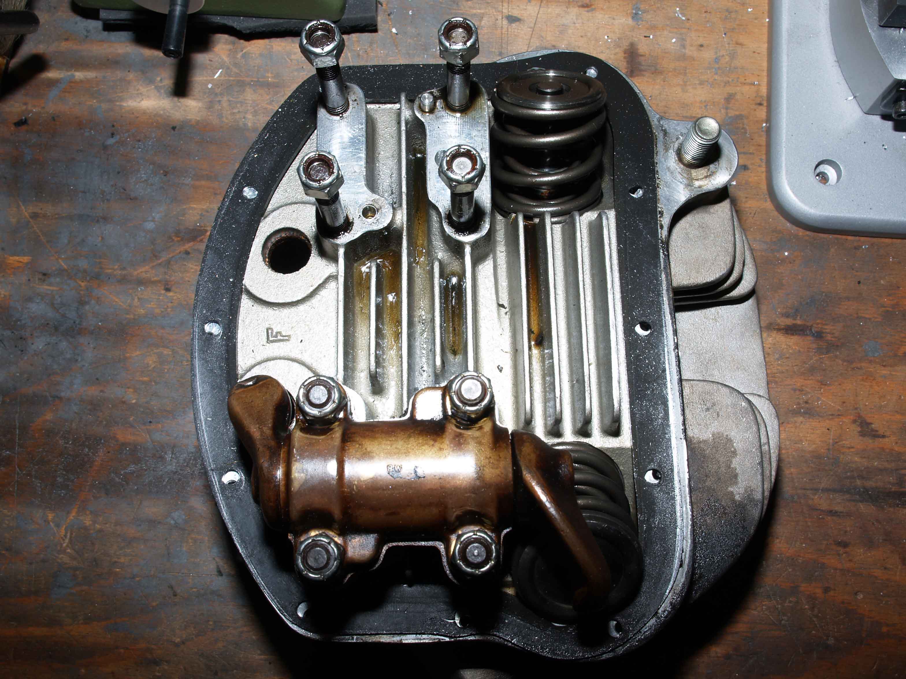

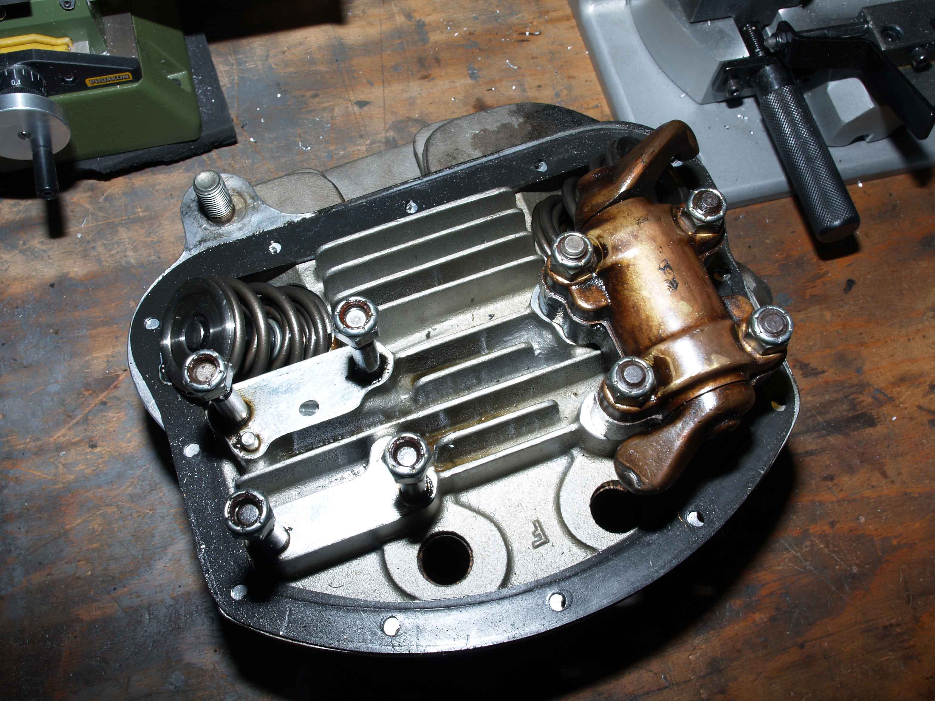

Grüß Euch.
Ich hab mir neue STD Köpfe besorgt. Nun sind die aber bei meinem Schrauber und hab ich nur mehr die alten ausgelutschten... Ich möchte mir die Rockerboxen aus dem Vollen fräsen und nun würde mich interessieren ob die Abmessungen von den alten und den neuen Köpfen nun gleich sind. Ich meine - ich geh mal davon aus, da ja die Blechboxen auf den STD Köpfen - so glaube ich - ebenfalls passen. Mir kommt aber vor, dass die Kühlrippen bei den STD Köpfen irgendwie größer sind. Da ich nun leider die Köpfe nicht verglichen habe, würde es mich aber dennoch beruhigen wenn mir wer eine kurze Antwort diesbezüglich geben könnte.
Danke und Gruss
-Jürgen-
Beiträge: 1832
Re: STD Köpfe - Abmessungen ??
Hallo Jürgen,
sowohl Dichtungen wie auch Originaldeckel passen an die STD-Köpfe.
Bild STD1.jpg (506 KB)
Bild STD2.jpg (441 KB)
Bild STD3.jpg (430 KB)

Danke Dir vielmals.
