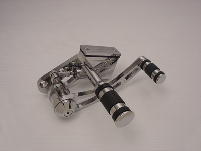

Vielleicht hat auch jemand einen Tip wie ich das Bremspedal umbauen kann (ohne neue Fußrasten zu kaufen)damit es nicht hinter der Fußraste ist sondern davor.

Du brauchst nur einen anderen Bremshebel, der unter der Fußraste verlegt wird.
Grisu :twisted:
P.S.: Sieht dann ungefähr so aus:Bild 22-0760.jpg (80 KB)

So einen Bremshebel bekommst Du beispielsweise bei W&W, CCE, MCS oder Zodiac für schon recht schmales Geld.

Wo gibt es solch einen Hebel und wo muß ich drauf achten ?? Wie gesagt... Ich wollte eigentlich keine neue Fußrastenanlage kaufen !!

warum muss der bremshebel da weg?
bei trittbrettern ist er doch auch oben
und ich glaube ich habe schon PAN`s gesehen die ihre bremehebel auch so hatten

Bei Trittbrettern ist die Position des Bremshebels völlig ok, bei normalen Rasten hingegen eine Sch . . . - Fahrerei . . . da man immer den Fuß nach hinten zum bremsen nehmen muß . . .
Ich hatte früher auch mal so nen Sch . . . hab in der Zeit nie die Hinterradbremse benutzt . . . :roll:
@ Aircult,
Wie gesagt, den Bremshebel bekommst Du bei den von mir oben genannten Händlern, er kostet auch nicht die Welt und Du mußt wirklich nur den Hebel austauschen, das ganze ist in ein par Minuten passiert und bringt Dir ein viel besseres Fahrgefühl.

Harleykin hat geschrieben:@Grisu
@Harelykin
Die Frage lautet:"wie ich das Bremspedal umbauen kann (ohne neue Fußrasten zu kaufen)damit es nicht hinter der Fußraste ist sondern davor"
