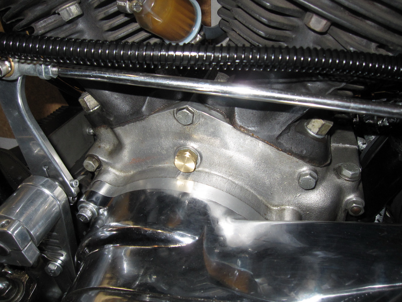

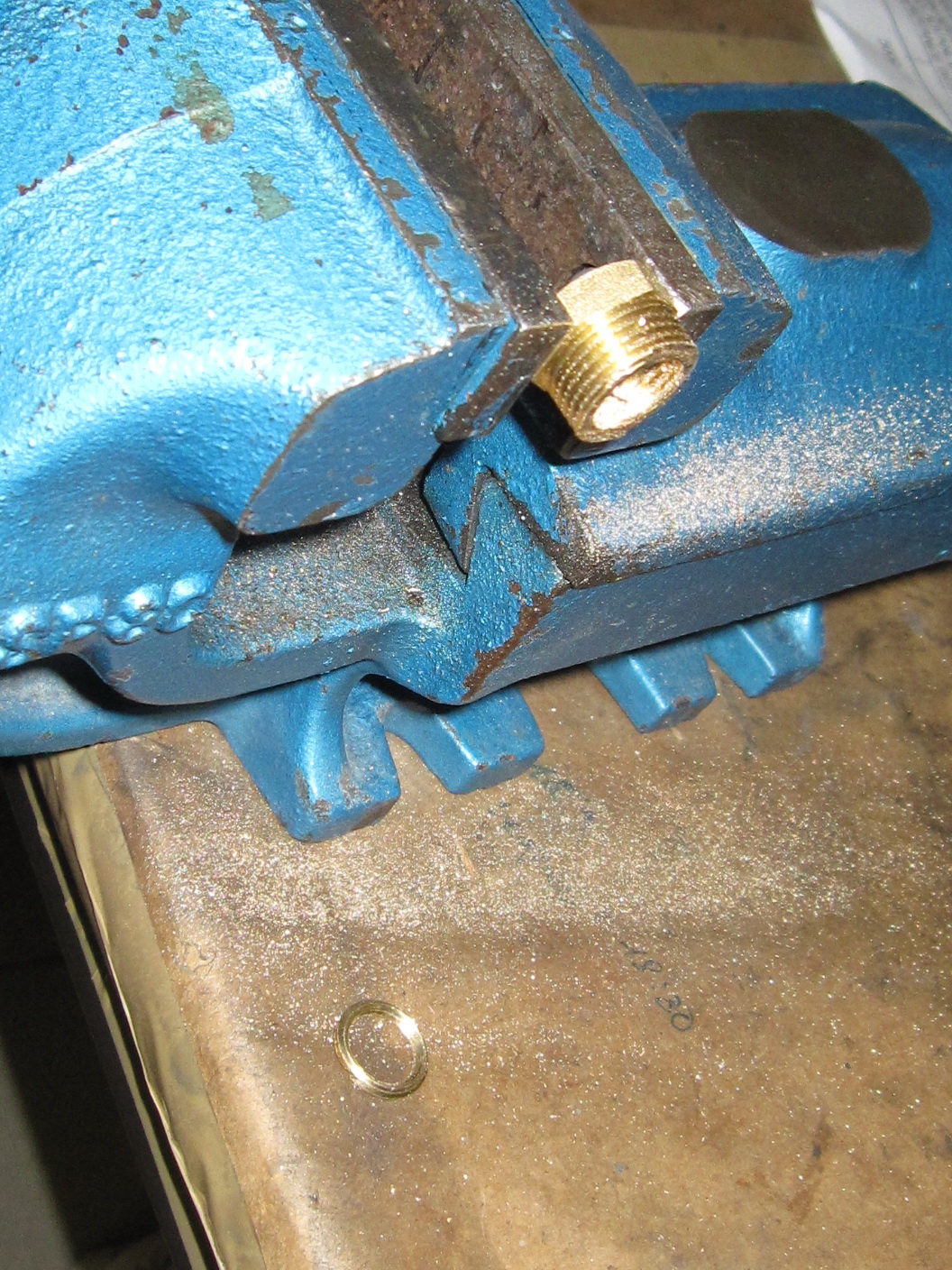

Re: gewindeschneider fürs Timing Hole
habe wie aus der Quelle weiter oben beschrieben einen Adapter in das Loch gedreht ohne das Loch weiter zu bearbeiten. Den Stopfen habe ich auf Länge gesägt und vorne etwas konisch angefeilt und mit reichlich Hochfestem Loctite eingedreht.
Abgesägt habe ich ca. zwei Gewindegänge damit er ca. 8mm Gewindelänge hat.
dann eingedreht und den Blindstopfen der einen Dichtungsring hat eingedreht.
Den Blindstopfen habe ich nur beim Toom gefunden, alle anderen hatten in 1/4" nix da.
vielleicht hilft es dem einen oder anderen ja. Bis jetzt ist es dicht. Bin aber auch nur ein mal um den Block gefahren. Denke aber das reicht um die Dichtheit zu erkennen. Dauerhaltbarkeit ist damit zwar noch nicht nachgewiesen, aber wird schon passen.
Grüße, Space
