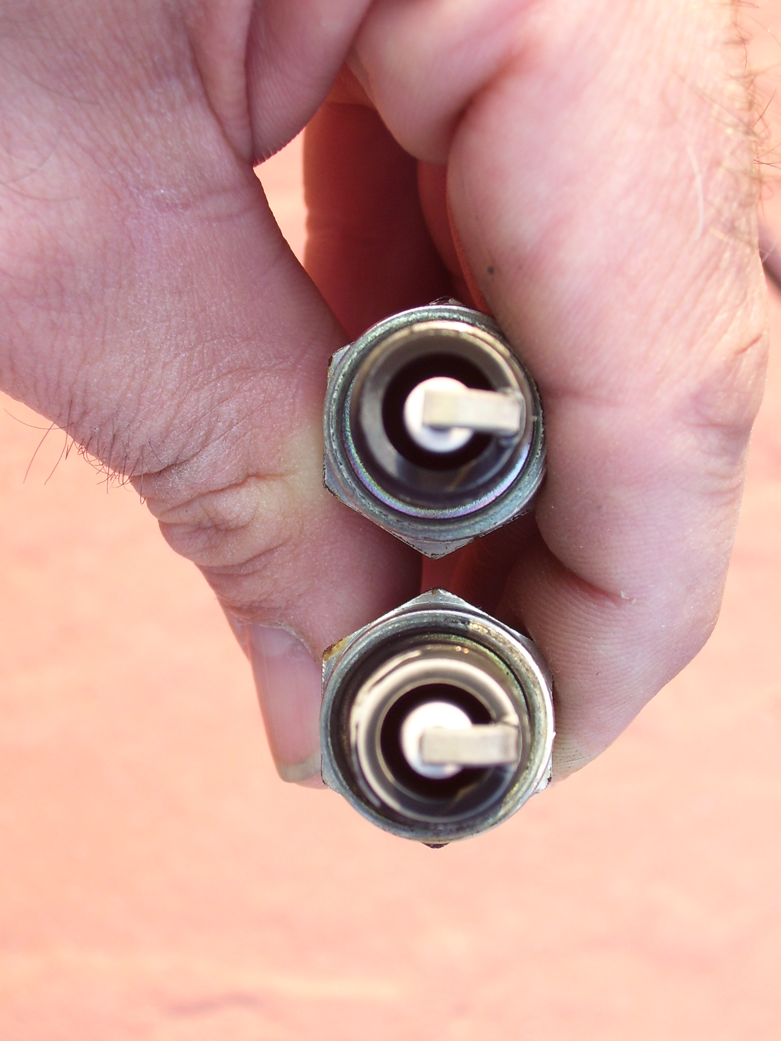

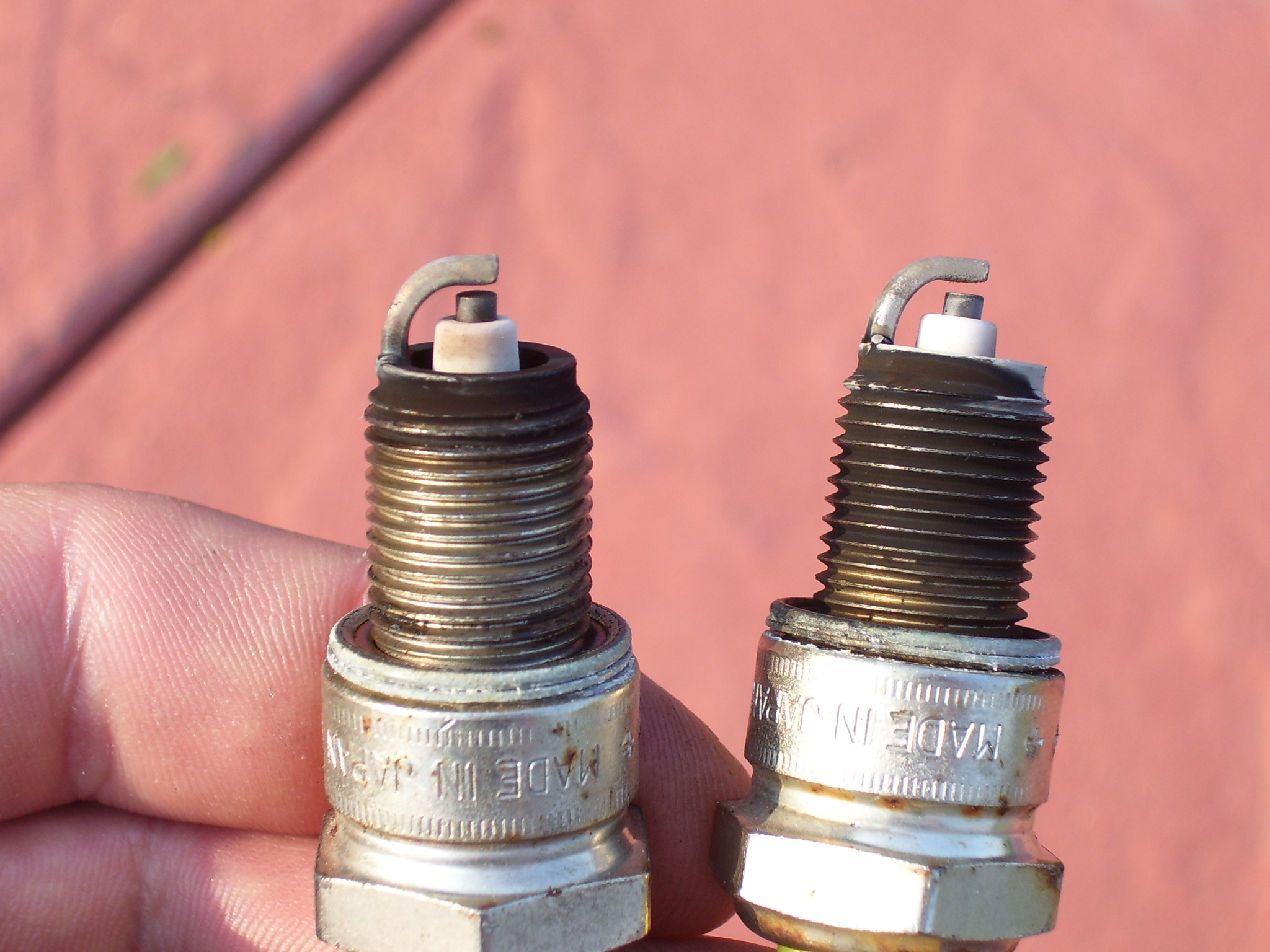

Hier zwei Bilder der Kerzen nach ca. 150km fahrt. Mach weiterhin probleme an jeder Ampel :x
Bild 100_0530.JPG (796 KB)
Bild 100_0531.JPG (802 KB)
Rechts die hintere links die vordere Kerze
Grisu :twisted:

Beiträge: 2193
Re: Warmer Motor geht im Stand aus
Uiii, uii, uiii - klarer Fehler.
Auf den Kerzen steht "Made in Japan", das können manche US-Fahrzeuge nicht gut ab. Sind bei sowas sensibel.
Daher haben die den Showa-Schriftzug auch so toll versteckt, an den Gabeln ;-)
Spaß beiseite, aber die sind viel zu hell, was ja wohl zu mager, oder zu heiß bedeutet.
Du hast den Manifold mit Bremsenreiniger bei laufendem Motor abgesprüht und das Standgas blieb konstant? = Ansaugtrakt ist dicht.
In deiner Hauptdüse steckt kein Dreck, der das Gemisch so brutal abmagert? Ultraschallreinigung beim Bosch-Dienst (oder anderen solcher welchen).
Die Kerzen sind einfach nicht der richtige Wärmewert - versuch doch mal Split Fire oder so.
Deine Kopfdichtung zieht Luft. Ebenfalls mit Bremsenreiniger bei laufendem Motor mal die Kopfdichtung absprühen und Standgas muss stabil bleiben.
Mit so weißen Kerzen ist nicht zu spaßen, auf Dauer
Mein Kumpel hat sich mal nen schönen Bonnimotor zerbratzt, da das heiße Gemisch ihm ein kreisrundes Loch in den Kolben gebrunzt hat. Dort wo der Funke zündet.
Die Kerzen können besser was zu dunkel sein, als zu hell. Ein leichtes Braun MUSS wenigstens zu erkennen sein.
Warum die Ausgeht?
Würde bei dem Kerzenbild mal sagen, das der Motor verhungert.
Das Gemisch ist so mager das da kein vernünftiger Motorlauf, im Standgas, mehr geht, dito auch kein Kickstart.
Das zuwenige Benzin verdunstet zusätzlich schon im Ansaugweg und es ist somit kein Tröpfchengemisch da.
Luft/Benzingase scheinen ein anderes Zündverhalten zu haben.
Besser/Schlechter?
Wer weiß das schon, aber wohl doch eben nicht das Richtige.
Auch zu gutes Zündverhalten kann schlecht sein. Bei reinen Erdgasmotoren muss daher ja auch irgendetwas an der Zündung verstellt werden.
Sollte die Kiste zu heiß laufen wegen verstellter Zündung (ist dann ja wohl extreme Frühzündung) würdest du das am Motorlauf aber deutlich merken. Das sogenannte Klingeln ist ganz anders als "Motor läuft rund".
Würde also mal auf das Gemisch oder die Kerzen tippen, wenn da kein Luftzieher ist.
Der wirkt nämlich wie das Gebläse beim Schmieden = zieht die Temperatur brutal nach oben.
Hat mir mal deinen Dnepr-Motor gekostet. War eine Luftblase im Guss, die einen Riss im Kopf verursachte und das wirkte dann nur bei heißem Motor (Ausdehnung) zu diesem Effekt.
Konnte ich, nachdem der linke Zylinder exitus war, auch super mit Bremsenreiniger nachtesten.
Eben nur zu spät, da die Überhitze das Auslassventil gekickt hatte. Der Motor lief übrigens selbst dann noch recht ordentlich ;-) Made bei Russkis
Sprüh den ganzen Kram mal ab.
Gruß! Maruski
tach ,
Aus meiner Erfahrung heraus möchte ich sagen: die Kerzen sehen korrekt und gut aus.
Mittelelektrode hell bis weiß, nicht glasig; Masselektrode dunkelgrau bis schwarz= alles ok.
Die Geschichte mit hellbraun und so, die immer mal wieder kursiert, war--- eben war, als noch Blei im Kraftstoff war.
Der hatt diese braune Farbe gemacht, das ist Geschichte, Leute!!!
Hier noch ein Link mit Bildern zu diesem Thema:
http://www.imotecgmbh.com/Elektronik/La ... kerze.html
Wobei da auch noch gelb (Schwefel ) und rehbraun steht (Blei), ich aber nicht weiß, wie alt die Fotos sind... :(
NGK hatte mal ne schöne Liste mit aktuellen kerzenbildern online, hamse leider nicht mehr oder ich find sie nicht
Damit da keine Zweifel aufkommen, versuche ich nächste Woche von der G9 in HH http://www.kfz-schule.de/ die aktuellsten Infos hierzu vom Lehrkörper zu bekommen und hier einzustellen.
Nochn Nachtrach: Ich weiß nicht, in wie weit Bleifreiadditive für Motoren mit "Nichtbleifrei-Ventilsitzen"sich auf das Kerzenbild auswirken. Um eine korrekte Einstellung und Diagnose zu stellen, wäre das noch zu berücksichtigen.
