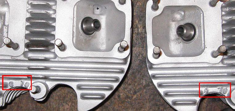

kann einer die Gussnummer auf einem Shovel Zylinderkopf interpretieren?
http://forum.shovel-head.com/album_pic.php?pic_id=333

Hallo Michael,
das hätte ich auch gern gewusst.
Bei meinem Motor Bj. 73 ist vorn "05 66" und hinten "07 66" angegossen. Es scheint sich hierbei also nicht um das Herstellungsdatum, sondern um die Kennzeichnung der Ausführung bzw. eine Teilenummer zu handeln.
Ich kann ja am Wochenende mal in meinem Palmer nachsehen, was bei den PANs so üblich war, wenn es sich bis dahin nicht geklärt hat.

... das Herstellungsdatum steht zumindest in der Nähe des linken Stößels oben auf der obersten Kühlrippe.
... ist mir gerade beim Zusammenbau der alten Köpfe aufgefallen.
