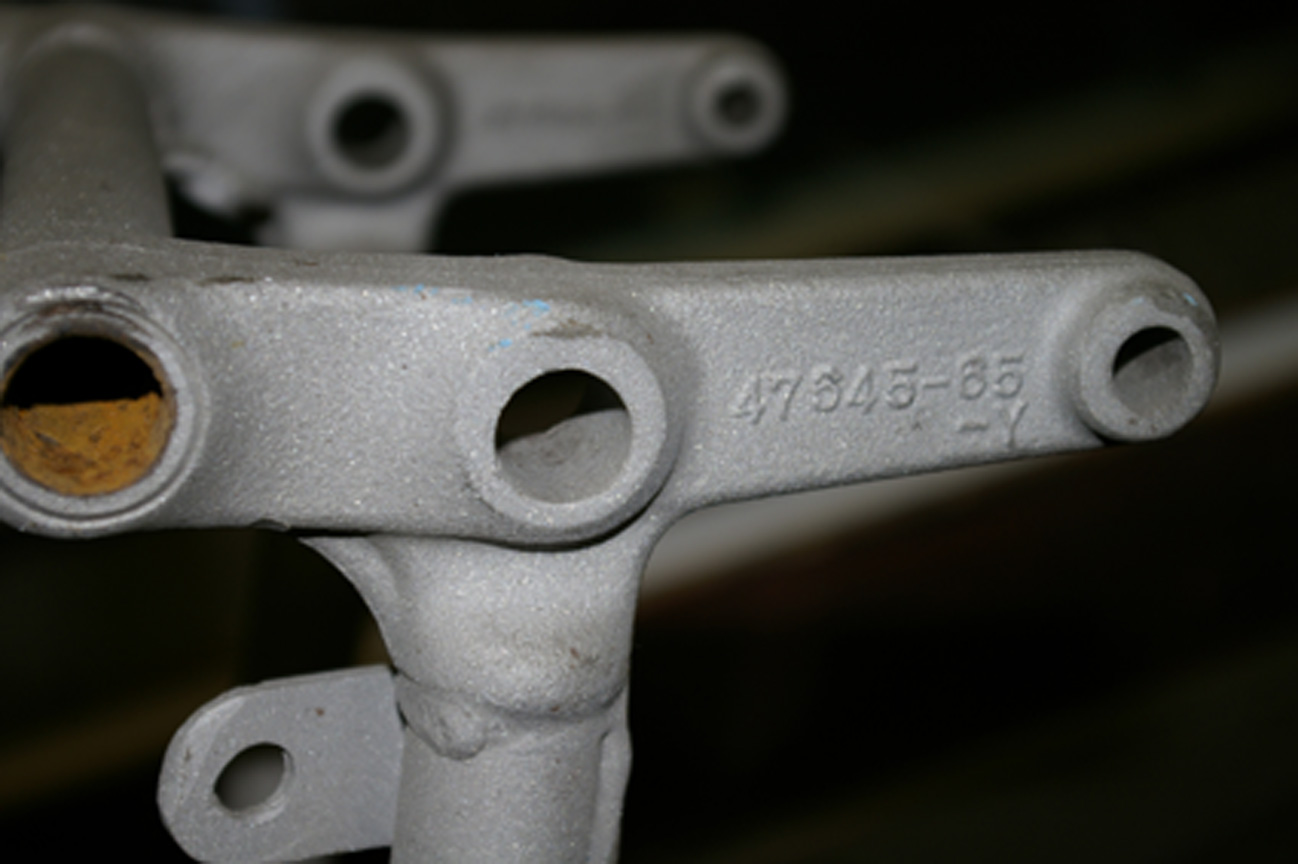

Re: Rahmenheck
Hinter dem Stoßdämpferhaltebolzenloch (goiles Wort 8) ) sind sie beide gleich, stimmt. Vorn nicht weil Knickrahmen (das Teil F eben, verbaut bis 65) und die Gussteile der späteren Rahmen nicht gleich sind
Das ist aber ein Gussteil, deshalb wirds nicht soo toll aussehen, wenn das dort angeschweißt wird. Für jemanden, der sich ein büschen mit den Rahmen auskennt oder einen Palmer hat, wird das sofort sichtbar. Besser das ganze Gußteil austauschen.
So
sieht das Gussteil aus, was er braucht.
LG
PS: ich war zu langsam.... :( KalleM hat den richtigen Tipp gegeben
Allerdings ist die Gussqualität der Teile recht unterschiedlich, den Hersteller kenn ich nicht. Die besten Erfahrungen hab ich mit Edlund gemacht.

Jo, genau das isses.
