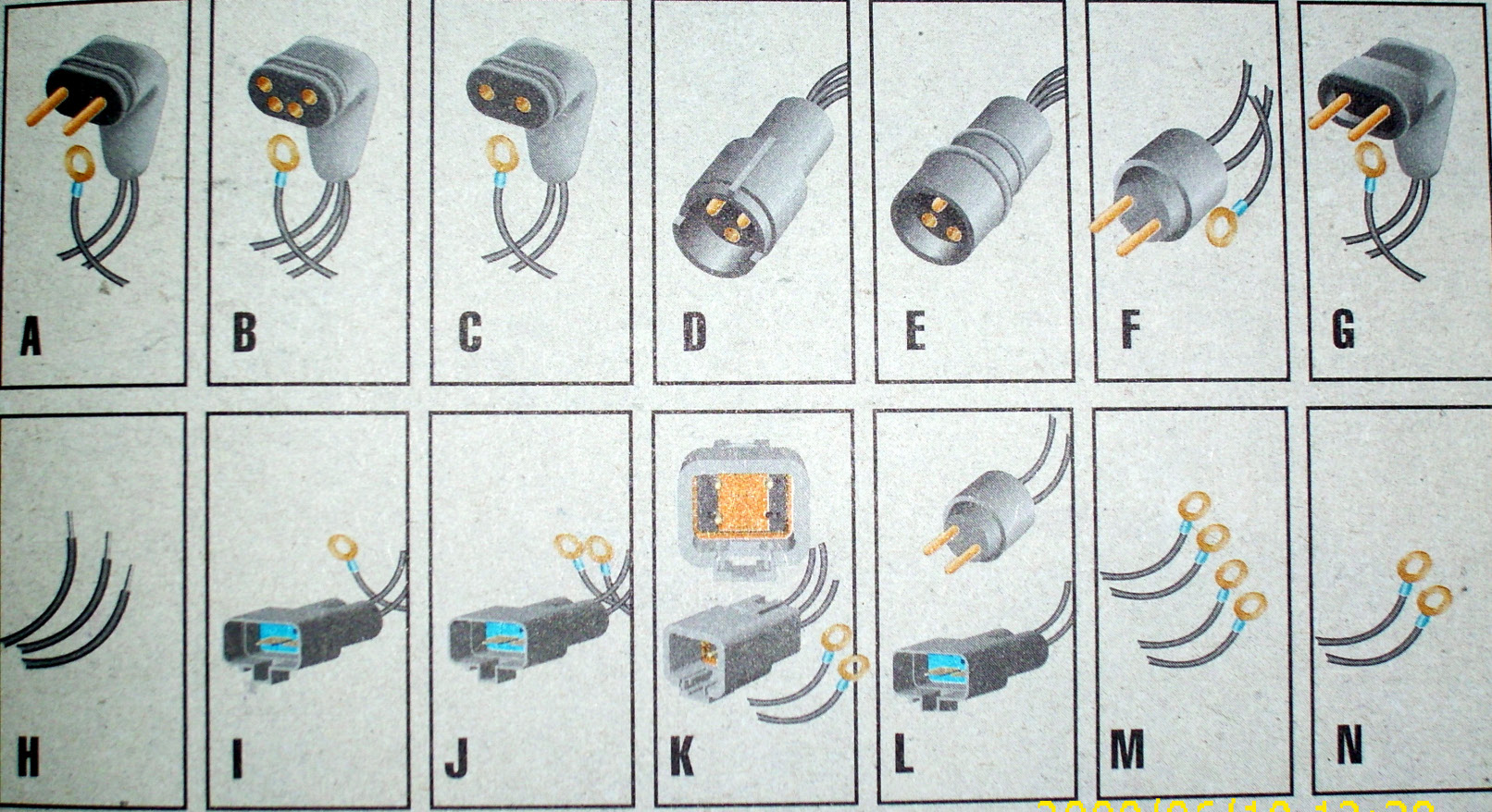

Und meine 1. Frage :?:
Ist der Regler am Arsch?
Und dann noch ne Frage - Harley Regler - Wie unterscheiden sich die unterschiedlichen Modelle (ausser an den Steckern)?
Ich frage aus folgendem Grund - ich habe noch einen nagelneuen Regler in der Garage liegen - leider ein Modell mit einem anderen Stecker - und da wäre es natürlich schön:
Stecker abknipsen und den passenden des alten Reglers anlöten
oder ist das eine blöde Idee?

Bild DSCI0032edited.JPG (455 KB)
Bei meinem Shovel habe ich den alten Stecker abgeschnitten und an den neuen Low Charge Regler angelötet. Im W&W Katalog sind die Verschiedenen Regler den unterschiedlichen Modellen und Baujahren zugeordnet. Es gibt also unterschiede. Auf dem Foto sind die verschiedenen Stecker.
Mfg

Hi Bobber,
Achso, es geht um 'ne Wechselstrom Lichtmaschine ab '70.
(Habe mich schon die ganze Zeit gefragt, wo bei den Gleichstromreglern ein Stecker ist!)
Der Unterschied liegt laut den Katalogen in der Leistung der Lichtmaschinen, die ist im Laufe der Jahre im weiter gestiegen.
Der Arthur hat hier ja schonmal geschrieben, daß der Regler zur Leistung der LiMa passen muß.
Selbst wenn beide einen zweipoligen Anschluß hätten, würde ich das nicht machen, weil der Regler die Spannung transformiert, gleichrichtet und die Ladespannung über das kurzschließen der Wicklungen regelt.
Ich würde dir davon abraten.
