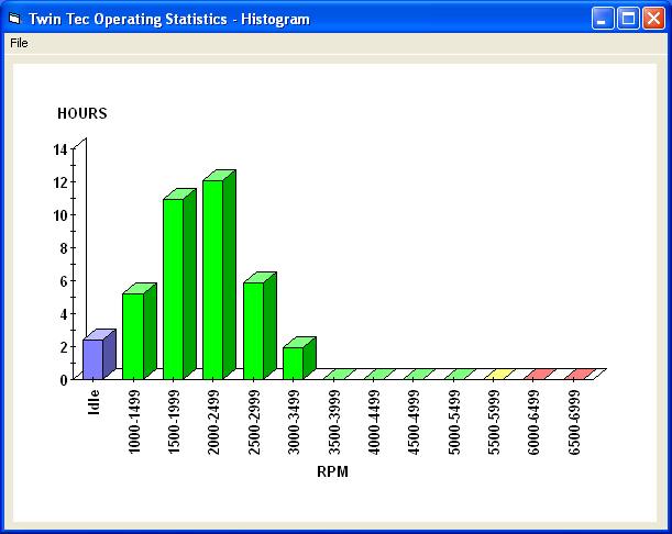

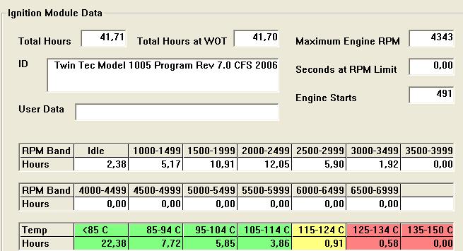

Hier habe ich schon mal mehr zu dieser Zündung geschrieben: klick
und für die Spielkinder gibt es jetzt noch was zu sehen.
Mit der Operating Statistics Software kann man der Zündung auch ein paar Infos zum Fahrverhalten und zu den Temperaturen im Motor entlocken.

Boah ey, das ist ja der Traum aller Moppedverleiher, ein Stasimodul.
Was das alles gibt - unfuckin´real!
Schockt aber schon so eine Databank ;-), nur wofür???

Weil es geht!maruski hat geschrieben:nur wofür???
Noch ein geiles Feature der Zündung ist: Wenn der Motor zu heiß ist, schaltet die Zündung einen Zylinder ab und somit bist du gewarnt, fährst rechts ran - und fährst deinen Motor nicht zu Schmelzkäse.
Schlecht für Bankräuber - aber man kann nicht alles haben

Maruski fragte wozu die DB gut sei ?
Ich arbeite den ganzen Tag mit Bits & Bytes und muss sagen dass ich bei einer digitalen Appliance
eine DB schlichtweg erwarte (der Aufwand ist fast Null) denn die Hardware bietet inzwischen
sowas immer an. Einzigst die Schnittstelle muss freigegeben werden.
