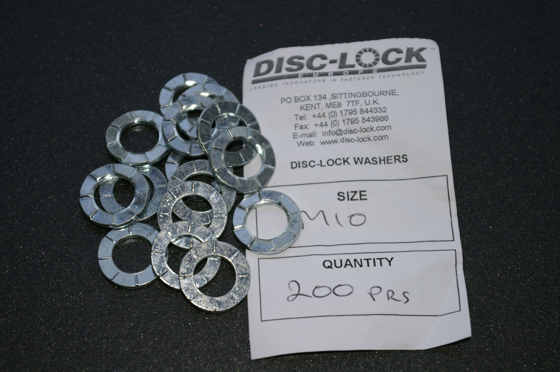

ich empfehle Nordlock Keilsicherungsscheiben. Die erhäst Du im Schraubenfachhandel. Hab die Dinger an allen gefährdeten Stellen untergebracht und nix löst sich mehr.
Federringe sind nur bedingt sicher, da nach dem Festziehen die Vorspannkraft enorm nachlässt.

Danke, genau sowas suche ich, gibt es einen online Shop wo ich die Keilsicherungsscheiben von Nordlock einzeln bestellen kann?eifelharley hat geschrieben:Hi,

Das Video Nord - Lock Schraubensicherungsscheiben ist echt interessant.
http://www.nordlock.com/default.asp?url=51.23.37

finde das System macht Sinn(beeindruckendes Video)...wenn die das schon in Windkraftanlagen verbaun
muss das ja wohl halten.
Wie Trybear schon sagt...leider nur in grossen Mengen abzunehmen...würde gerne mir nen Handbestand hinlegen.....vielleicht gibts ja hier mehr Interessenten...dann machen wir ne "Verteilung"!?Jeder ab 20 Stück..verschieden Größen?!
