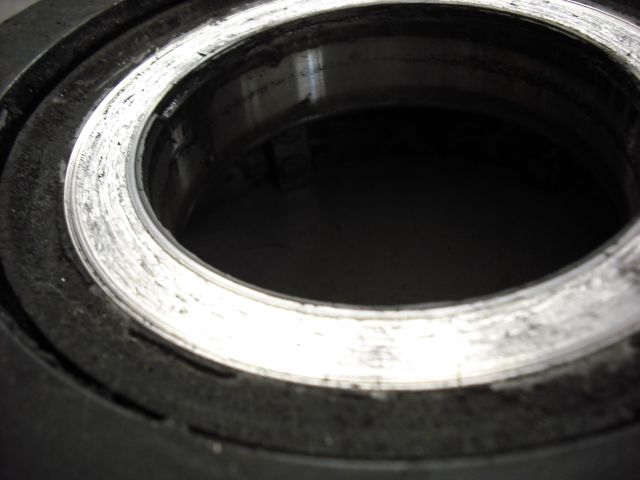

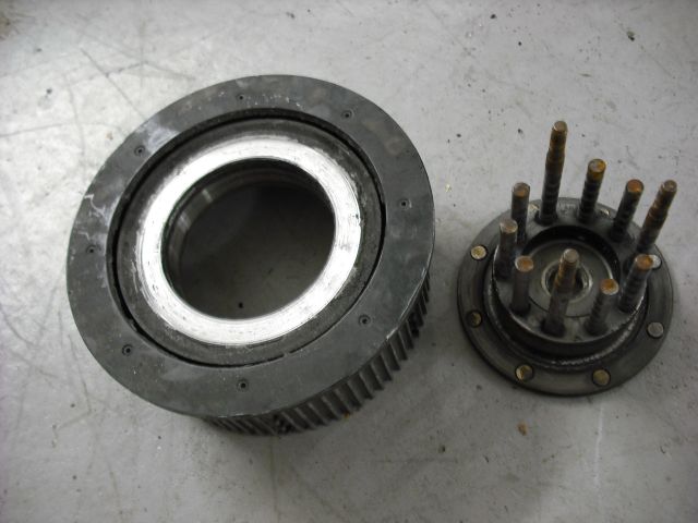

Bin ja gestern auf dem PEM liegen geblieben. Das Moped fuhr sofort los, auch mit gezogener Kupplung. Beim Drehen des Kupplungskorbs (3" offen) ein fürchterliches Geräusch, als wenn 1 kg Sand im Lager wäre.
Heute morgen den Kupplungskorb und Nabe ausgebaut und siehe da: Der Korb hat so heftig gegen die Reibscheibe der Nabe gedrückt das die Reibscheibe bis auf die Nieten runter ist und die dann die Oberfläche vom Korb total zerkratzt hat.
Fotos kommen. Habe da immer so meine Schwierigkeiten mit dem Senden.
Wie kann das kommen? Der ganz Rotz läuft seit 25000 km ohne Probleme und nun plötzlich ist alles im A........
Hat jemand ne Idee?

War die Reibscheibe vieleicht schon länger am Ende?
und gestern haben sich dann die Nieten verabschiedet?
nur so eine Idee

Moin Peter,
ich denke das der Korb so fest wie möglich gegen den Nabenbelag drücken muss da er sonst schleift. Und deshalb glaube ich hat Christian Recht.
Ich kann mir jetzt nur vorstellen daß die Nieten zu hoch (also zu dick) waren oder die Kupplung war nie kraftschlüssig genug.
Warum ?
Keine Ahnung.
Welche Möglichkeiten gibt es denn ?
Kupplungsfedern zu lasch angezogen ?
Beim Zusammenbau den 1-Kg Sandhaufen nicht entfernt ?
08/15 Nabenbelag aus Shanghai ?
Kupplungslager hinüber und deshalb taumelte der Korb (Kraft-Schlupf-Kraft-Schlupf ... ) ?
Motorleistung von jetzt 110 auf 60PS drosseln ?
Aber ich denke das dein akutes Problem darin besteht ob der Korb noch taucht. Kacke.

ja genau so isses. Will hoffen das ich den Korb (hinters beltpulley) noch retten kann.
Das ganze Geraffel habe ich vor 25000 km zusammen gebaut und es ist bis jetzt ohne jedes Problem gelaufen. Hatte ca 1/10 Spiel im Kupplungskorb. Hatte auch nie Probleme mit der Neutral-Findung.
Werde wohl auf festes Kugellager umbauen damit der ganze Rotz wie Big-Fix, Tammer und co raus kommt.
Will jetzt erst mal schauen das ich aber so den Ofen wieder ans Laufen bekomme.
