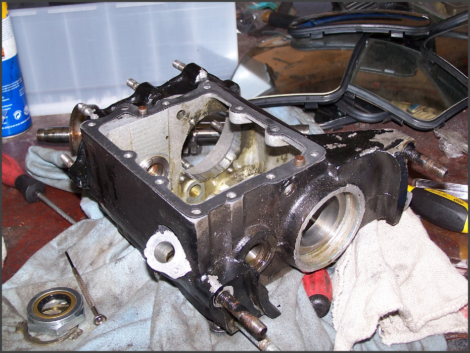

wer hat von Euch den Getriebeplan? Ich habe mich immer gewundert, an einem Getriebe in meinem Regal ist keine Sicherungsscheibe verbaut und die Mutter wird grad mal 2/3 voll. Jetzt hab ich dieses Getriebe auseinander und frage mich ob den der äußere Laufring des Hauptwellenlagers (Ausgangsseite) richtig eingepresst wurde. Wäre er andersrum könnte das Main Drive Gear auch weiter raus...es läuft auch nicht 100% fluchtend zum Gegenrad. Was auch etwas sonderbar ist, im US-Forum hat einer ´ne ähnliche Frage, aber da scheint´s grad anders rum zu sein:
http://www.shovelhead.us/forum/showthread.php?t=35475
Ich hab auch nicht die Version mit Sprengring, so wie im Teilehandbuch oder halt der US_Kollege...bei mir sieht´s so aus:
oder hängt´s ganz woanders, bin für jeden Hinweis dankbar...

Also. Dein Lagersitzring sitzt innenseitig bündig mit der Aufnahme. Darum hast du außen jede Menge Platz und noch 'nen zusätzliche Absatz. *Eigentlich* sollte der Lagersitzring weiter eingepresst sein, also weiter außen sitzen, und innen ein Sicherungsring montiert sein. (Ich würde ja gerne einen Scan der Explosionszeichnung einstellen, aber Gerry ist da immer so zickig mit ;) )
Vergleiche deine Ansicht mal mit meiner
INNEN und AUSSEN, dann müsste es klar werden.

naja, die Explosionszeichnungen aus dem Parts Catalog und dem Service Manual geben ja nicht viel her und die hab ich auch alle. Aber auf KayTee´s Pics sehe ich schon was ich vermutete...der äußere Lagerring, wo immer er auch herstammt, wurde mit Sicherheit verkehrt rum eingebaut. Der Absatz in dem meine innere Anlaufscheibe sitzen sollte liegt bei mir außen. Die äußere Scheibe, gleichzeitig Distanz und Dichtfläche(Teil Nr.19/35171-37 :wink: ) ist im Durchmesser größer und liegt nicht in der Vertiefung. Dadurch baut mein Lager einfach zu breit. Ich werde wohl die äußere Scheibe abdrehen und habe die Erklärung warum da mal drei Distanzscheiben unterm Kettenrad waren... :idea:
Sicher wäre es eleganter die Sache richtig zu machen, aber so wie ich mein Glück kenne platzt beim auspressen der Buchse das Gehäuse... :oops: wer weiß wie der Spezialist die Passung gemacht hat?!
Oder sonst noch Ideen???

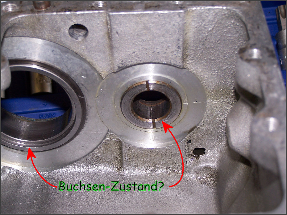

Habe die Buchse draußen und sieheda: Spezialist hatte wohl keinen Retaining Ring und dachte sich: "If it inside more closely, then it can´t come out" und dann halt andersrum eingebaut...und so sieht die Buchse aus, oben war aussen:
jetzt muss ich mich um den Ring kümmern, kostet doch wieder unnötig Zeit...ich sollte einen anderen Job machen, das wirtschaftliche denken tut mir nicht gut...aber ich will ja nicht das der Käufer sich mal hier im Forum über diesen Pfusch beschweren muss :twisted:

Wenn ich mich nicht vertun tue muß in dem eingegossenen Ring im Gehäuse der Gegen-Absatz zu dem am Lagerring sein. Der innere Ring muß *eigentlich* nur eingepresst werden, bis es nicht weiter geht, er also an dem inneren Absatz anstößt, dann passt von innen auch schon der Sprengring dahinter.
Miß das Teil und den Außensitz vorher auf Maß (natürlich zu neuen Lagernadeln) und Rundheit, vielleicht kannste ja das Ding einfach mit einem neuen Sprengring einsetzen "and Bob's your uncle".
