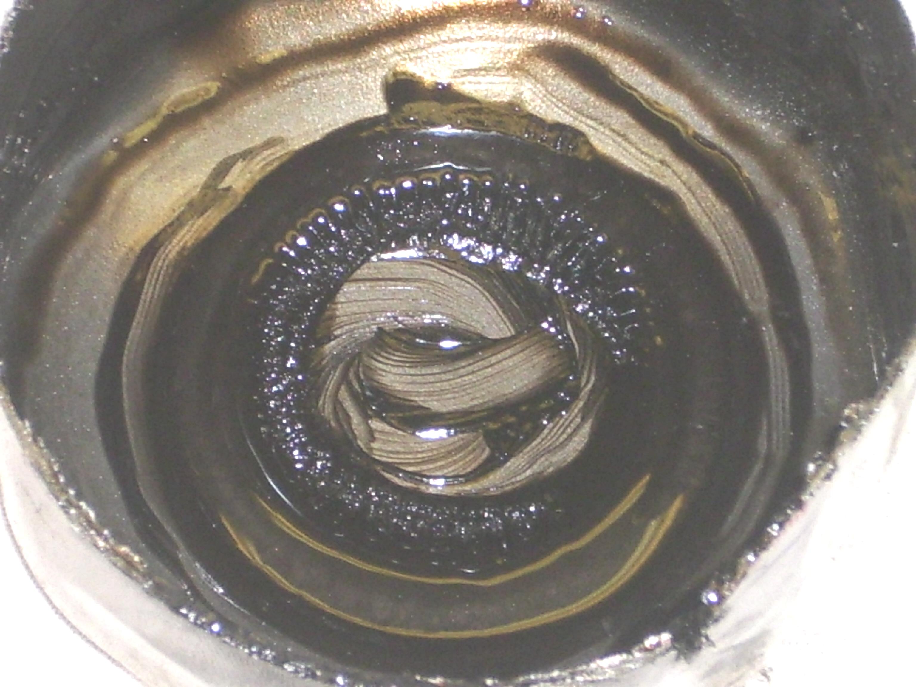

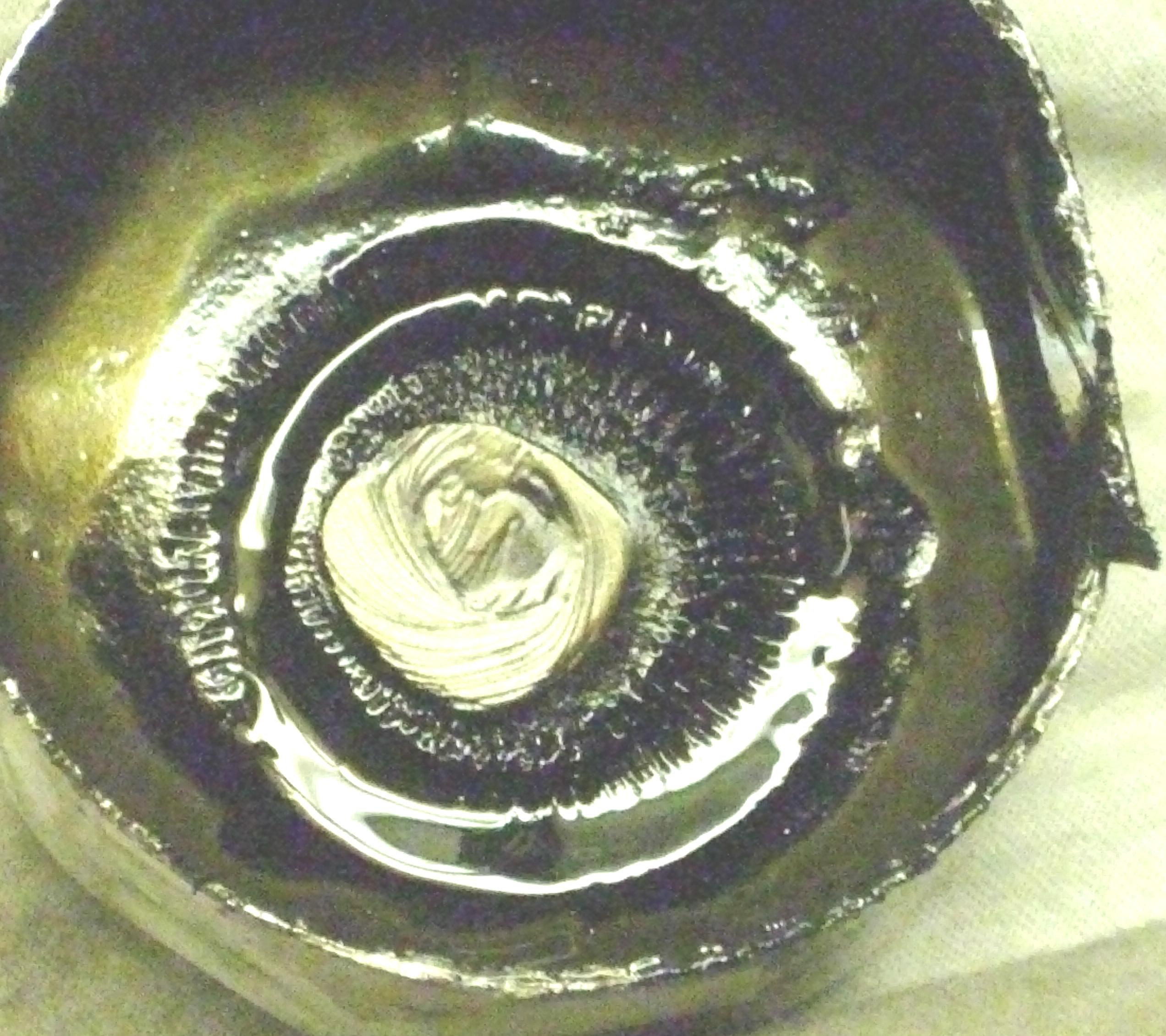

Hatte mal geschrieben, dass ich mir einen Magnet an den Ölfilter gesetzt habe. der Magnet wurd einfach aufgesetzt, ohne Klebstoff und ist bislnag weder verrutscht, geschweige denn abgefallen.
Heute das Ergebnis:
Es bildet sich eine kreisrunde Wulst aus Spänen und Öl:
Bild Spaene1.JPG (492 KB)
Bild Spaene2.JPG (437 KB)

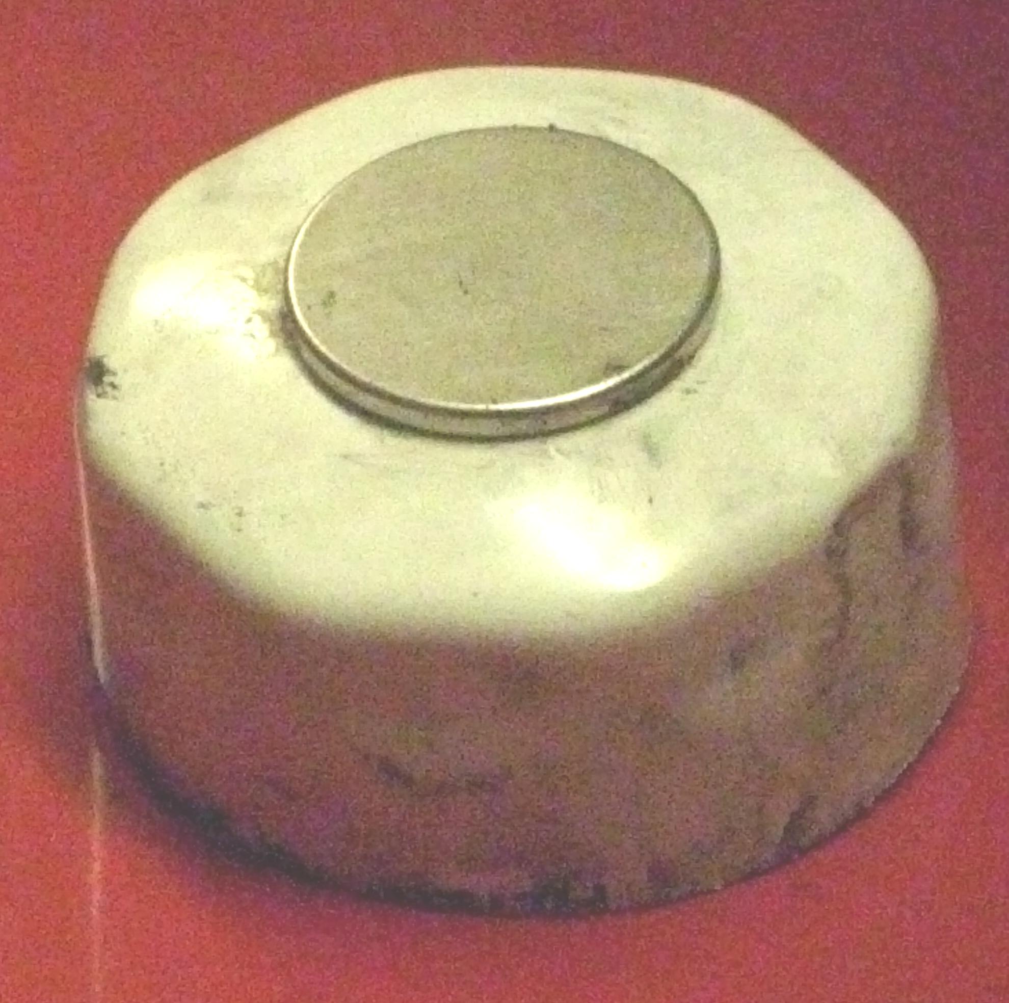

So sieht der Magnet aus:
Bild Magnet.JPG (291 KB)
Er hat einen Durchmesser von 4 cm und eine Stärke von 5mm.
Der Magnet ist ein Neodym-Magnet, kein normaler Magnet. Die Neodym-Magneten sollen zwar bruchempfindlicher sein, dafür aber auch um ein Vielfaches stärker als normale Magnete.

Ich finde das Ergebnis beeindruckend dund kann nur empfehlen einen Magnet am Ölfilter zu fahren, auch wenn viele Späne zu groß sein sollten, um durch die Membran zu kommen.
Nur: Jeder Filter hat ein Überlaufventil, welches bei kaltem Öl (und höherem Öldruck geöffnet ist. Klar das so jedesmal der Filter ausgespielt wird und Eisenspäne wieder in den Kreislaugf gelangen können.
