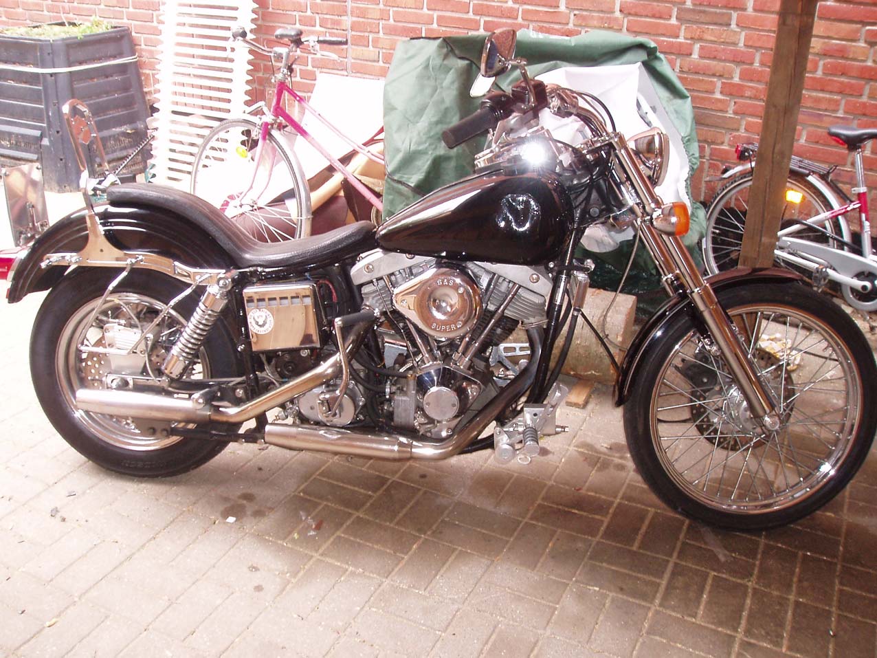

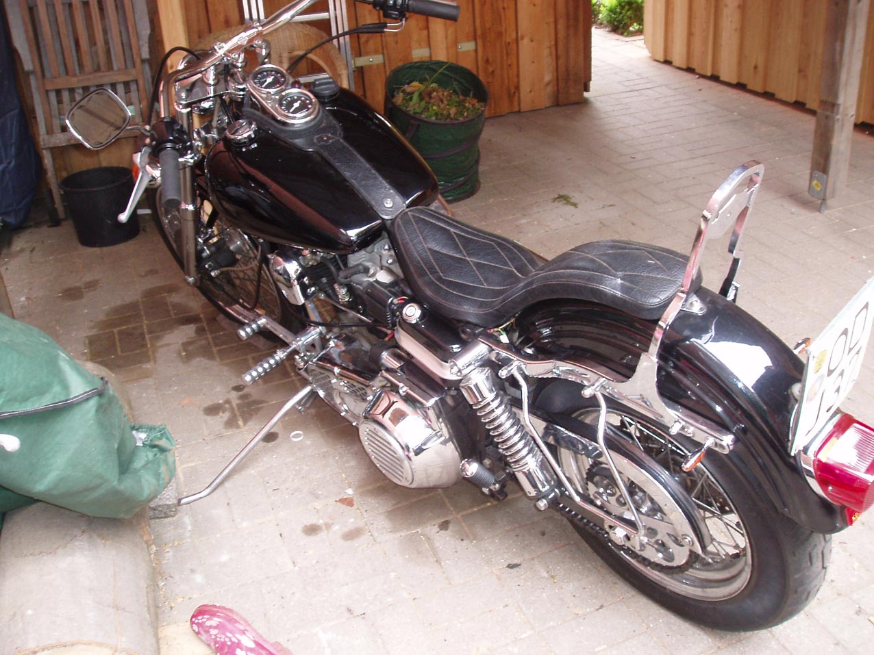

Jetzt habe ich aber schon die nächste Frage. wie Ihr auf meinem Foto erkennen könnt, trägt der Heckfender sehr hoch auf. Gerne hätte ich einen flacheren Heckverlauf. einen mitschwingenden Flatfender finde ich nicht wirklich schön - passt m.E. nur bei einzelsitz- gibt es da noch andere möglichkeiten? die Dämpfer wollte ich eigentlich nicht kürzen...

entweder baust du dir ne Rundschwinge ein und oder nimmst kürzere Dämpfer.Die auf dem Bild sind m.E. 32 cm??!! Die gibts dann auch kürzer.
Habe selbst die FLH meiner Frau mit der Rundschwinge gut 6 cm tiefer bekommen.

das einfachste und schnellste wär, du kaufst dir kürzere Dämpfer (hat Rommer ja auch schon gesagt).
Zweite Möglichkeit und unter Umständen billiger:
Wenn du gut mit der Flex und dem Schweißgerät umgehen kannst (oder jemand kennst), kannst du die Stoßdämpferhalteklötze auf der Schwinge nach hinten versetzen.
Dazu mußt du die Klötze vorsichtig abflexen und dann ein paar cm weiter hinten, je nachdem wie tief sie werden soll, wieder anschweißen. Neu lackieren kommt dann halt noch dazu.
Früher, als es noch nicht an jeder Ecke kurze Dämpfer gab, war das die angesagte Methode zum Tieferlegen. Dadurch stehen die Dämpfer auch etwas flacher was optisch einfach besser aussieht (ist natürlich Geschmacksache :wink: ).

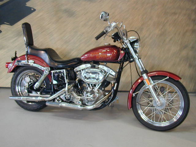

Hier ein Bild v. einer originalen FX:
Und wenn du den Ofen fett, böse, breit, tief, schwachsinnig und am Asphalt schleifend machst ... ich nehm den Fender !

erstmal vielen Dank für die vielen Antworten. Die Reifengröße und die Schwingentype prüfe ich noch mal nach. m. E. ist da eine 16" Felge verbaut. Wie kurz die Kette ist, kann ich nicht beurteilen - habe aber gerade tüven lassen und die WErkstattmeister haben nichts dazu gesagt - hätten doch getan oder?
ich ziehe dann mal den Schluß, dass es ohne die klassischen methoden des tieferlegens (kurze dämpfer, anderer Dämpferwinkel) keine alternative gibt.
Ich hatte heimlich gehofft, dass es einen Fender gibt der etwas flacher "baut" und den ich dann "einfach" tauschen kann - naja - nun bin ich wieder etwas schlauer :D

Rainer, vielen Dank für das Bild - nun weiß ich endlich, dass meine mühle nich ganz so weit vom original weg ist.

wenn du einen fender montierst, der näher am reifen sitzt, dann wird der bei gleichem federweg ständig am reifen schleifen. also musst du den federweg begrenzen. dazu könntest du dir buchsen drehen lassen, die du in deine stoßdämpfer einbaust, um die federn vorzukomprimieren. das geht natürlich zu lasten des fahrkomforts - aber wer schön sein will, muss leiden :wink:
deinen fender entsprechend umzubauen, fände ich persönlich zu schade. ich würde mir dann schon eher einen neuen bauen (lassen). wenn du was gebasteltes kaufst, wird das in der regel nicht 1 zu 1 in dein projekt passen.

Hier nochmal ein original pressrelease shot
Wenn du den Fender verbiegst strafe ich dich mit Nichtbeachtung.

Ihr habt recht die Dämpfer sind 32 cm. Mit der schwinge bin ich mir nicht ganz sicher die ist nicht eckig und nicht wirklich rund - oval würde ich meinen.....
Wie ist es eigentlich mit geänderten struts? ich habe schon ein paar mal sichelförmige struts gesehen die wirklich eine schöne linie ergeben und es sah so aus, als ob auch der fender geschmeidiger dran liegt.
