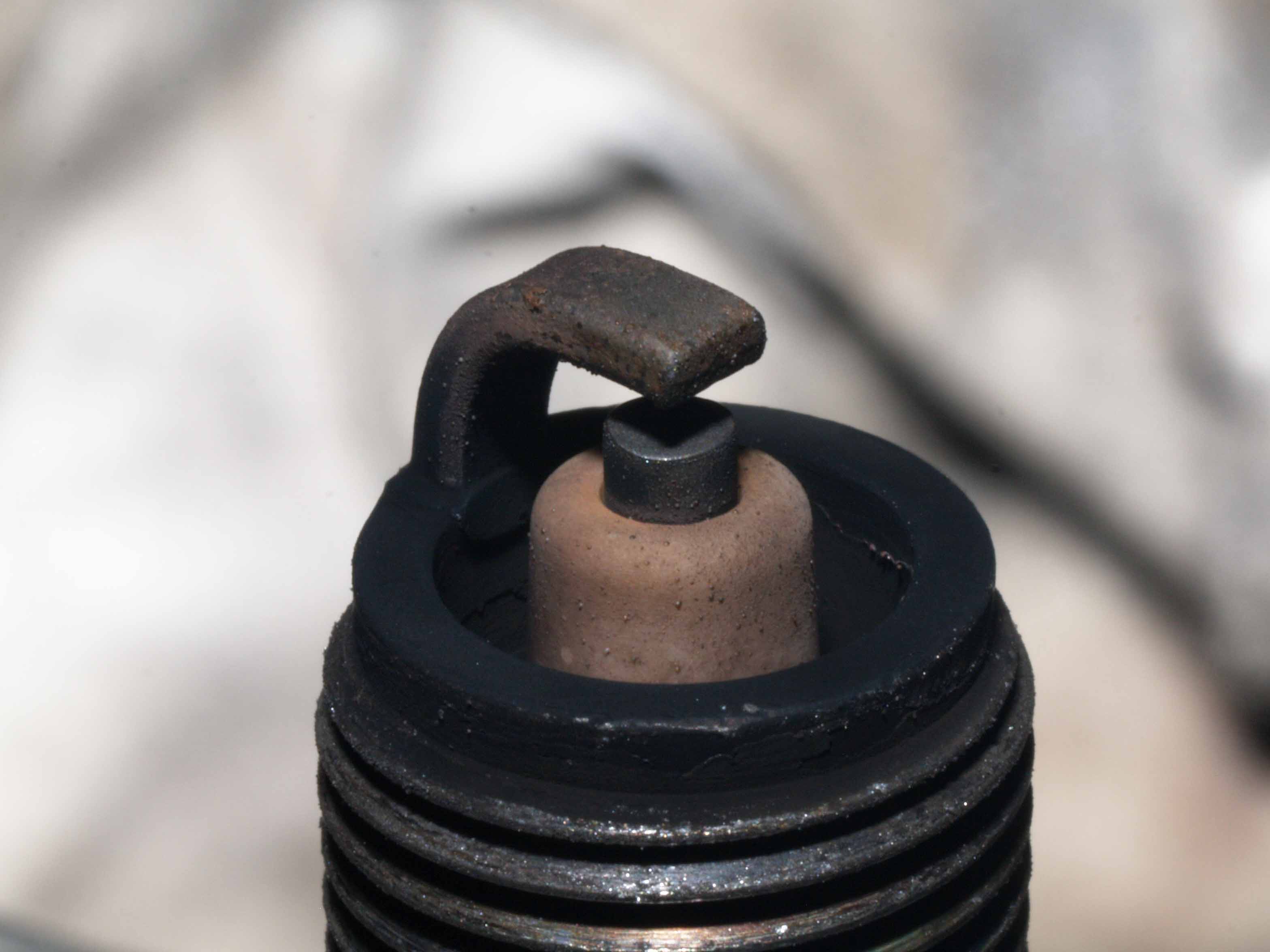

Beiträge: 1834
Re: Kerzenbilder
Moin Jungs,
dass während der Einfahrphase ein erhöhter Ölverbrauch zu verzeichnen ist, ist klar. Aber es sollte schon differenziert werden, wo der Verbrauch stattfindet.
Also erst mal das Einfahren genauer betrachten:
Was muss denn überhaupt eingefahren werden? Mir fallen da nur die Kolbenringe und die Zylinderlaufflächen ein. Alles andere wird durch jede Betriebsstunde abgenutzt und somit schlechter. Dieses Reibungspaar (Kolbenringe/Zylinderlauffläche) ist spätestens nach 300 km „eingefahren“. Der Ölverbrauch in dieser Zeit erfolgt durch Gasverluste beim Arbeitstakt. Da pfeift ein Teil des entzündeten Gemisches an den Kolbenringen Richtung Motorentlüftung vorbei und reist auch Öl mit sich (und versaut die Umwelt). Davon gibt es aber keine verölten Kerzen!
Lasst euch keine Märchen erzählen. Dass ein Motorenbauer/Motorenhersteller bestrebt ist, seine „Kunstfehler“ außerhalb der Garantiezeit zu verlagern, ist verständlich. Aber einen gut gemachten Motor kann man spätestens nach 500 km voll belasten.
Meine Kerzen sehen so aus:
Bild Kerz1.jpg (209 KB)
Und wenn sie nicht so aussehen, dann suche ich nach der Ursache. Also zuerst Zündungseinstellung und Vergaser, dann Wärmewert der Kerzen. Das gilt aber nur, wenn sie v ö l l i g ölfrei sind. Wenn da Öl ist, kommen die Köpfe herunter und die Ursache wird ermittelt. Das macht keine Werkstatt gerne/umsonst, deshalb hat mein Karre eine Werkstatt vor 18 Jahren das letzte Mal von innen gesehen.
