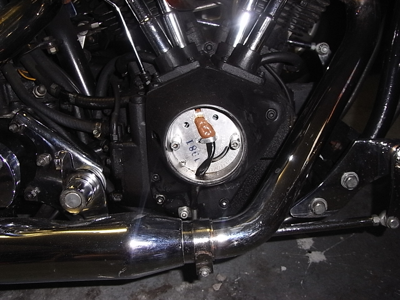

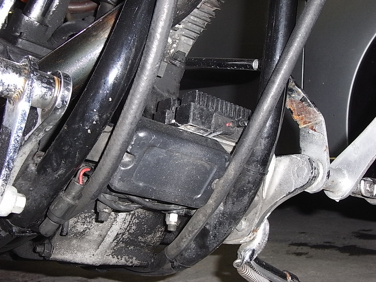

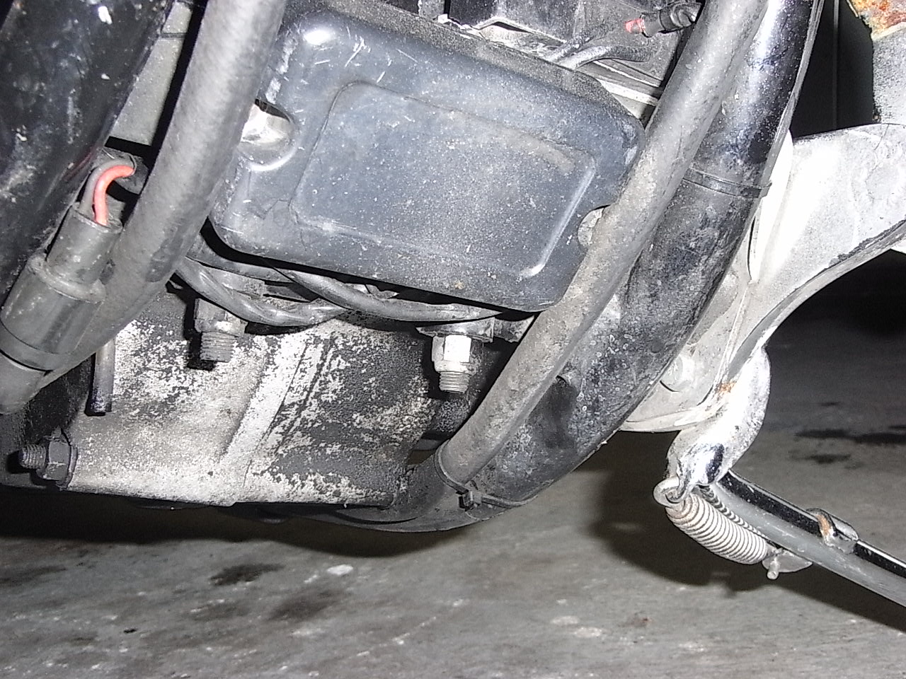

kann mir mal einer sagen was das für eine zündung ist
problem nach zündspule tausch lief 5 min super...dann wieder abgestorben
1200 motor denk ich
ist die kiste eines bekannten
Bild RIMG00011.JPG (358 KB)
Bild RIMG00033.JPG (359 KB)
Bild RIMG0004.JPG (352 KB)

sieht meiner Meinung nach alles aus wie OEM

ich denke auch das es sich um ne orig. HD Elektronische Zündung handelt.
der Kasten zwischen den Rahmenrohren iss die Blackbox(Zündsteuermodul)
die kackt gerne mal ab,ich kenne auch niemanden der die noch fährt,
ich würde auf ne komplett andere Zündung umrüsten(Crane,TwinTech,S&S)

Jep
OEM. Verbaut `80-`84. Das Modul hat OEM 32399-84A.

und wenn er dann die kontaktzündung haben will was muss er alles tun um sie einzubauen

Kontaktgrundplatte und die Fliehgewichte.Dann noch je nachdem welche Zündspule du da hast dann eine mit 5 ohm.

Nicht zu Vergessen den andern Rotz rauszuschmeißen :lol:

Nocke und längere Schraube nicht vergessen, seit der PEP weiß ich das es da ein komplettes Kit gibt. :P

Hi ist auf jeden Fall die Orginale !!!Kenne Sie genau liegt seit 2 Jahren in der Schrotttonne im Keller( Mit der Blackbox) Ich glaub Ich sollte mal wieder aufräumen :D !!!!!!!!Grüße der Toto
