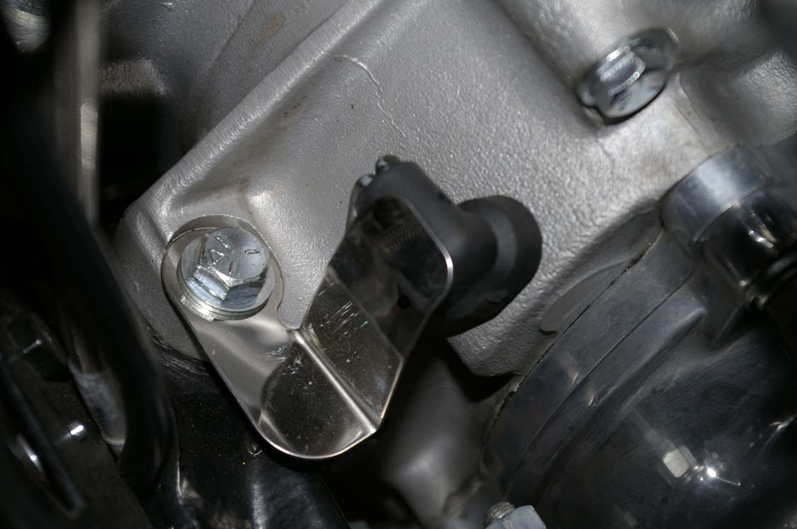

Re: Langer Leidensweg endlich ein Ende
damit du auch lange Spaß an dem Regler hast empfehle ich dir dringenst die originale Haltefeder , welche den Reglerstecker auf dem Limastecker fixiert, zu montieren.
Das ist imho der Schwachpunkt an dem Geraffel.
Zum einen dringt Öl vom Primär (falls du Kette fährst) durch die 08/15 Dichtung in den nicht ölfesten Gummistecker und zum anderen rappelt sich der Lümmel mit der Zeit lose was zur Kontaktkorrosion führt.
Höherer Widerstand ... Hitze ... das Öl lässt den Chinapräsergummi zerbrösseln ... von außen kommt ein bisschen Wasser .. es ist immer noch richtig warm ... na du weißt schon.
Mit der Feder (dieser Drahtbügel) verhindert man zumindest das der Stecker loseiert.
Tach,
Schähäff?? Sachma, meinst Du dies hiää?? :roll: :wink:
Tschüss
Rudi
Hallo Leute!
Habe es ähnlich wie Supi gemacht und den Stecker mit Silikon (Ultra Black) eingeklebt und nie wieder Probleme gehabt.
Wer die "Platte" nicht haben will kann sich auch aus einem Stück dickem Draht einen Bügel biegen, der an der oberen Schraube befestigt wird. So einen Draht gibt es auch schon vorgebogen bei MCS.

Ein Halter für den Gummistecker ist bereits in Arbeit. Diesen verschraube ich am alten Platz des originalen Reglers. Der Halter wird so geformt, daß der Stecker nicht nur von oben aufgedrückt wird, sondern auch seitlich fixiert wird. Den Stecker selbst habe ich mit etwas Silikon aufgeklebt und zusätzlich noch die Kontakte etwas mit Polfett eingeschmiert.
