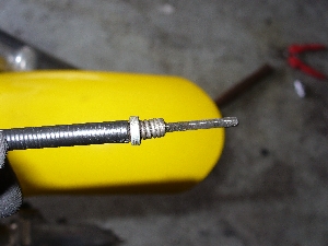

So hier die Bilder
Antriebswelle und das Teil mit der Wurmschraube
Tachowelle mit Gewinde
Tachowelle noch nicht ganz eingeschraubt.
Ich hoffe das hilft weiter
Gruß Martin

vielen herzlichen dank. nun sehe ich etwas klarer. meine tachowelle sieht genauso aus. auf bild 1 das rechte stück hab ich auch - das linke hab ich irgendwie mit der alten welle rausgezogen.... mal schauen, ob ich das ab bekomme - und da ist das gewinde drin in das ich die welle schraube?
bitte entschuldige meine ahnungslosigkeit.
melde mich bei vollzug - nun bestehen ja chancen :-)
grüße
tom

Das Gewinde ist im linken Teil von Bild 1
Das Teil musst du wieder so einsetzen das die Senkung mit der
Bohrung der Wurmschraube fluchtet.
Vorher natürlich rechtes Teil Bild 1 wieder in das Antriebsgehäuse stecken.
Falls der Rest der Tachowelle noch drin steckt natürlich vorher entfernen.
