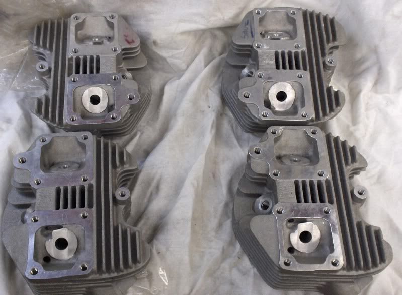

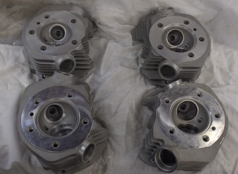

Mir sind die Kerzengewinde herausgeflogen :-) und die Köpfe waren schon geschweißt. Nun möchte ich neue.
Deshalb meine Frage: Auf den Fotos könnt ihr neue Köpfe sehen die sollen an meine Shovel ca.Bj.72 oben steht 80-A drin sind das nun 1340er oder 1200.??

das sind 1340er köpfe, die 1200er haben erhabene rippen zwischen den boxen.
gruß indi

Hi Wolfram,
willkommen im Forum. Ich meine es gibt im engeren Sinne keine "1340er" oder "1200er" Köpfe. Die Shovel-Köpfe wurden von der Factory im Laufe der Zeit äußerlich (Kühlrippen, Manifoldanschluss, Kerzengewinde) und z.T. an den Innereien (Ventilführungen, Sitze) verändert, aber m.W. sie sind alle untereinander austauschbar. Die späten Köpfe, die du auf dem Foto zeigst, passen also auch in einen 1200er-Motor. Du musst bei diesen Köpfen nur daran denken, dass du ein neues Manifold benötigen wirst (Rubberband) und andere Kerzen (Langgewinde).

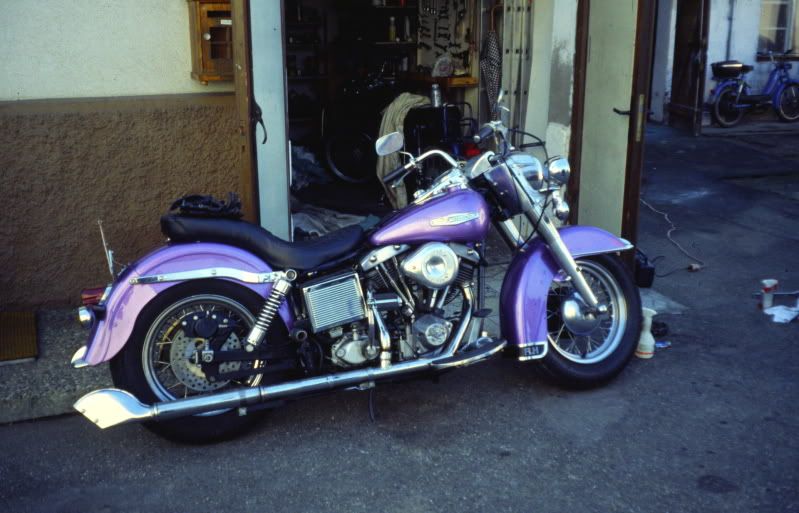

Da im Moment eh alles unten ist kann ich das ja neu kaufen. Und lange kerzen habe ich an meinen alten Köpfen komischerweise auch schon gebraucht. Ich habe ein richtig "americanisches" Moped. Von allem ein wenig. :D
Und die Farbe erst:

Das sind dann wohl keine Originalköpfe mehr. Vielleicht hast du ja schon ein Rubberband-Manifold? Langgewinde gab es ab 1974. Die Kastenschwinge mit der Scheibenbremse passt auch nicht zum Baujahr 72. Eigentlich sollte das hinten noch Trommelbremse haben. Darf man fragen, was diese Köpfe kosten (sollen)?

Das ist ja das tolle an der Harley die wurde so als FLHFB gebaut. Uns dann noch etwas verändert. :) Ich habe so eine dieses jahr bei einem HD Händler gesehen und im HD Museum.
