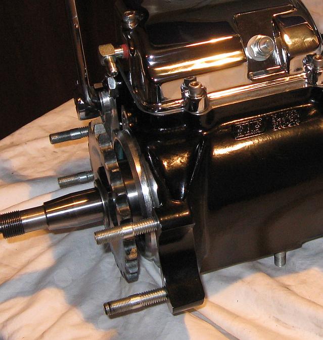

gerades Ritzel habe ich noch nicht gesehen, aber 'nen Tipp hab ich: Du könntest das Ritzel umdrehen und dafür den Spacer dahinter kürzen, somit kommt das Ritzel weiter zum Getriebe.
hier mal ein Bild von meinem 6-Gang-Selbstbau, da siehst du den Spacer ganz gut, das Ritzel ist umgedreht und der Wellendichtring ist noch nicht installiert:

Nee, ich habe das Ritzel nicht so drauf, wie auf dem Bild, das war nur zum Austesten/Anpassen, deswegen ist der Wellendichtring auch noch nicht drin.
Habe so auch keinen Platz am Innenprimär, deswegen ist es ganz normal zum Getriebe hin gekröpft montiert.
Hatte ja schon ein Gesuch im SwaapMeet wegen eines FXB Innenprimärs aufgegeben - aber da kam leider nix, diese Primärs haben auf Grund des Sekundärbelts genug Platz um das Ritzel so verkehrt rum, wie auf dem Bild aufzunehmen.
Also fahre ich weiter meinen 3/4" Versatz des Getriebes.
Was ist jetzt mit deinem Rad? So ganz habe ich das nicht verstanden:
Du hast den Spacer abgedreht und jetzt passt es mit dem Innenprimär und dein Rad müsste weiter nach rechts um mittig zu sein?
Dann böte sich doch ein gekröpftes Kettenrad an. Habe ich das so richtig verstanden?: Du willst mit dem Ritzel weiter zum Getriebe hin?
3mm zum Reifen sind ok, das kann man fahren - mehr wäre natürlich besser.
