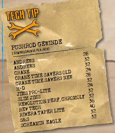

Christian54 hat geschrieben:Mit 4 Umdrehungen zum
einstellen kann ich nicht zustimmen, dazu muß die Gewindesteigung wissen. (Es gibt 2 Unterschiedliche) siehe Tech-Base.
Hallo Chrischan,
Neben den einstellbare Stösselstangen gibt es auch nicht-einstellbare, dafür kannst du am Stössel das Ventilspiel einstellen.
Außerdem gibt es noch Hydrostössel aus dem Zubehör, welche ihren Arbeitsbereich nicht bei 3,1mm haben (4 Umdrehungen bei 32 threads/inch), sondern siehe z.B. JIMS Powerglides: 2,4mm (3 Umdrehungen bei 32 threads/inch)
Hier noch eine kleine Liste mit möglichen Kandidaten, was einstellbare Stösselstangen betrifft und deren Gewindesteigung. Quelle Custom Chrome:
Da hilft nur Gewinde messen und wissen wo der Arbeitsbereich der Hydros liegt.
