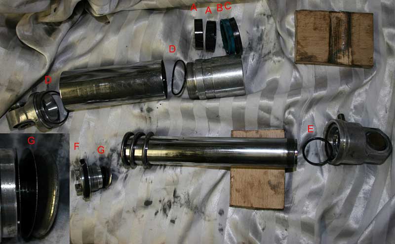

habe meine Fournales-Dämpfer mal ein wenig auseinander genommen und überholt. Im Anhang finden sich ein Bild der einzelnen Komponenten und eine kleine Beschreibung.
Gruß, Peter

Der Beitrag wär was für die Techbase. Kann ich den da mit reinnehmen?

klar kannst Du ihn reinnehmen. Kann Dir auch eine Word-Datei (1,3 MB) zukommen lassen, dann kannst Du den Text ohne OCR o.ä. einbauen. Die Sicherheitshinweise aber bitte drinlassen :-)
