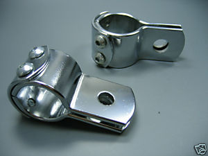

Nimm doch die 3-teiligen Rahmenschellen,zwar nicht ganz billig aber stabil und gut
Rahmenschelle.jpg (11 KB)Rechtschreibfehler sind die künstlerische Ausdrucksform des Autors und sind somit zu respektieren!

Danke... diese Rahmenschellen werd ich mir mal genauer anschauen. Is vlt. ne Lösung.
