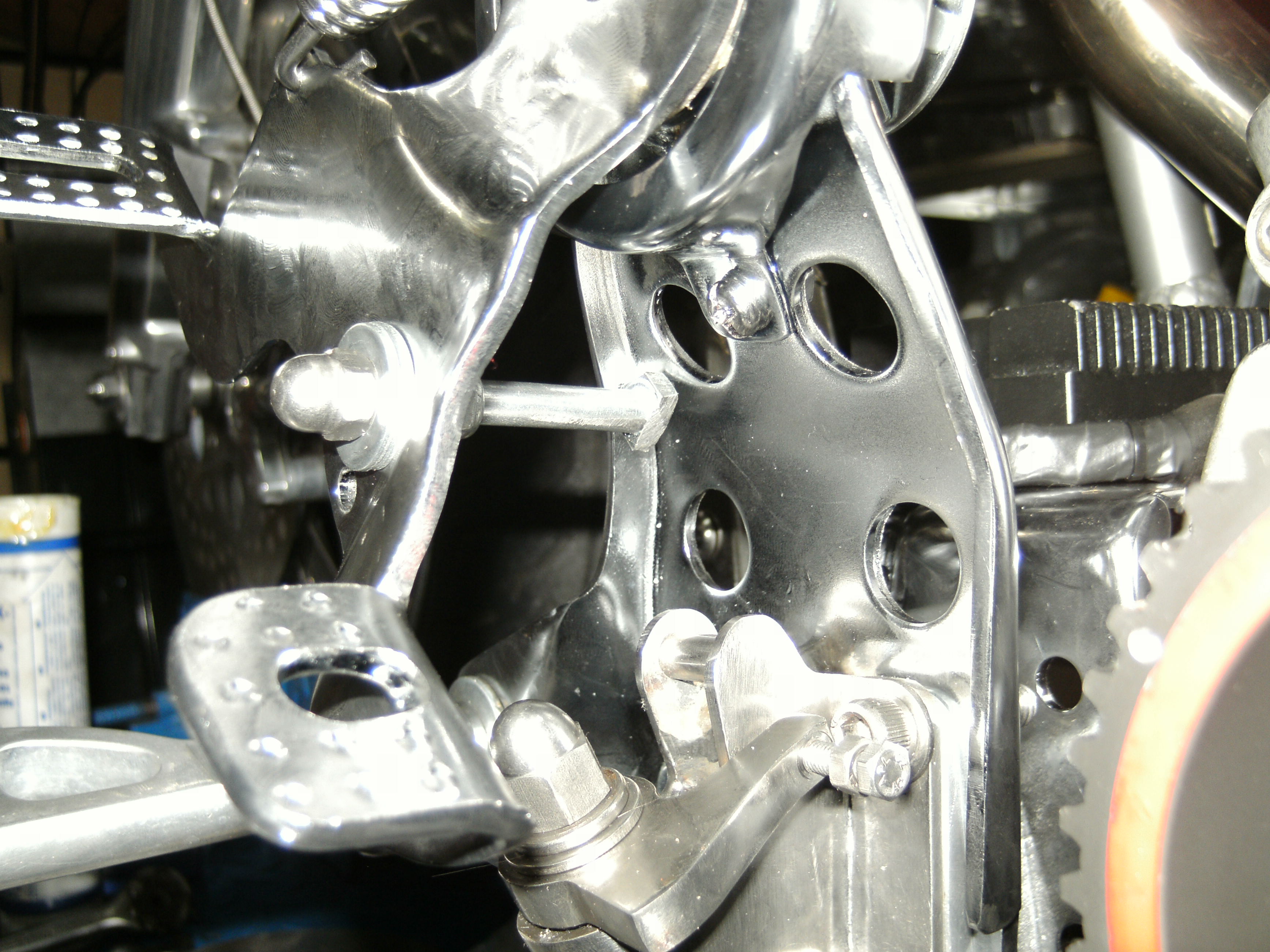

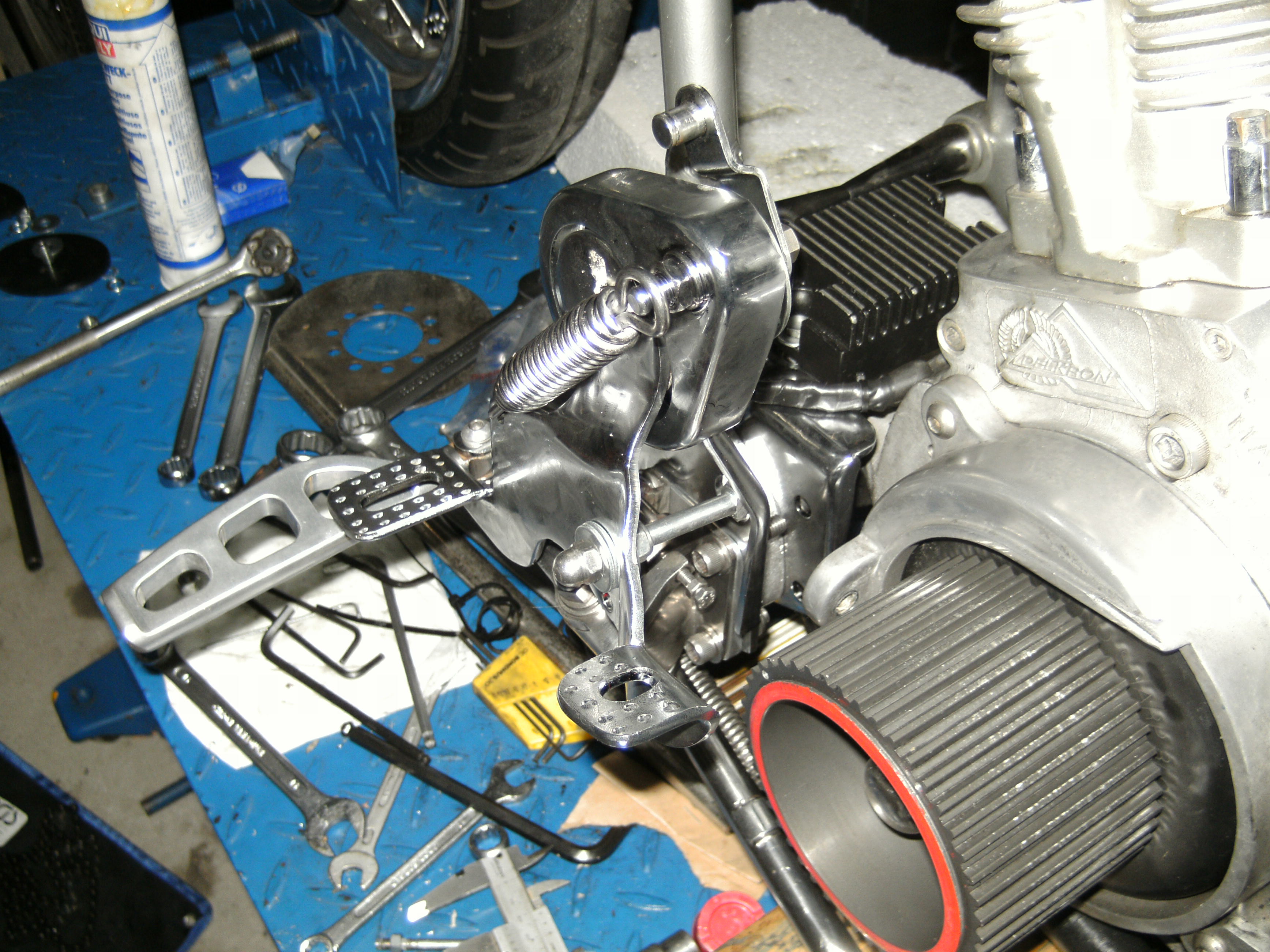

Habe mal ein paar Fotos gemacht. Habe einen provisorischen Anschlag eingeschraubt. Übernimmt dies Funktion sonst das Trittbrett?
Danke und Grüße vom Mac

Hallo Mac, in deinem Foto Fußk... ist der Hebel, an dem die Verbindungstange zum Getriebe sitzt, nach oben montiert. D.h. "vorne runter" = auskuppeln (wie beim Auto). Das hat den Nachteil, dass die Verbindungsstange den Getriebekupplungshebel nach vorne UND NACH OBEN zieht. Der Splint im Getriebe, der den Getriebekupplungshebel hält, wird dadurch stark belastet. Ist bei mir fast gebrochen. Ausserdem ERHÖHT die Feder vorne die nötige Pedalkraft statt sie zu senken.
Zu einer Fußkupplung so wie das Werk sie konstruiert hat gehört unbedingt auch die Reibscheibe mit der sternförmigen Feder auf der Pedalwelle. Richtig eingestellt, kannst du den Fuß im ausgekuppelten Zustand "hinten runter" vom Pedal nehmen. An der Ampel ein großer Vorteil. Die Umgewöhnung lohnt und schont das Material. Das Trittbrett gibt bei mir vorne und hinten den Anschlag. Gruß wolf_t
