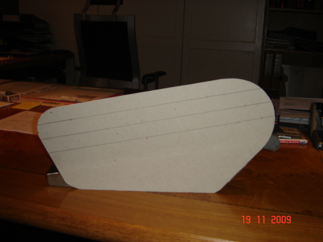

Ich brauche mal Hilfe ,
ich suchen einen Tank der ca. von der Form so aussieht ( Bild ) er sollte ca, 400mm lang 200mm hoch und 240mm breit sein .
Hat vileicht jemand eine Idee welcher Typ da ca. hin kommt so das ich nicht alles verändern muß .Ich war schon auf der Suche bei 1.2.3. aber ohne Erfolg
Danke JO
Bild DSC00904.JPG (109 KB)[/img]

Re: Tank
Beitrag von Pete_Tailor »
die Form erinnert mich am ehesten an mein altes Hercules Prima 5S Mofa. Kommt bis auf die zusätzliche Ausbuchtung bei deinem Formmuster fast hin.
Kreidler Flory war auch so ähnlich, glaube ich.
Ansonsten hab ich so´ne Tankform noch nicht gesehen...

Re: Tank
Beitrag von Toto »
Würde auch auf Mofa tippen!!!!Grüße der Toto

Re: Tank
Hallo einpro,
als ich die Schablone sah, mußte ich an die Simson S51 Tanks denken.
Einem direkten Vergleich konnte es zwar nicht standhalten, aber hier trotzdem das Bild von so 'nem Teil: klick
(Maße sind mir nicht bekannt)

Re: Tank
Beitrag von einpro »
Ja das hatte ich auch schon gedacht auch der vom S 50 kommt einigermaßen hin .
Danke an Alle die geholfen haben , ich werde mal sehen ob ich einen auseinander reiße oder was neues bauen lasse.

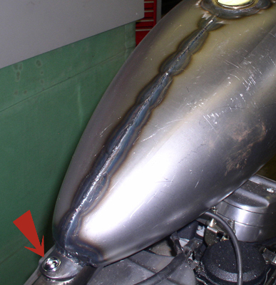

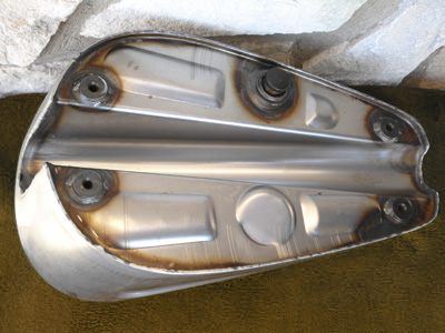

hat jemand eine Idee wie man diesen Customtank am besten befestigt?
Bild Tank-1.jpg (56 KB)
Bild Halter.jpg (89 KB)
Wird der Tank direkt auf das Rahmenrohr gelegt,oder kommt da noch was dazwischen(z.B.Gummiklötzchen o.ä.)?
Chico
Re: Tank
Hi Chico,
Im Tank befinden sich Gewindebuchsen.
Die beiden Haltebleche werden von unten (oder von oben) an das obere Rahmenrohr geschweißt.
Der Tank liegt ausschließlich auf diesen beiden Halteblechen auf (mit den gezeigten Gummipuffern dazwischen) und wird von unten mit Schrauben durch die Gummibuchsen verschraubt.

Chico_CH
Beiträge: 134
Registriert: 13.06.2009, 17:19
Re: Tank
Beitrag von Chico_CH »
Danke Jungs!
Jetzt verstehe ich.Wenn die Dinger angeschweisst werden müssen,dann leuchtet es mir auch ein dass diese Befestigungsart die Vibrationen dämpfen soll.
Gruss Chico
