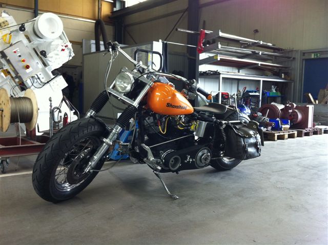

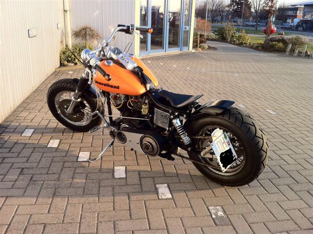

Lass Deiner Phantasie doch freien Lauf: http://meinshovel.blogspot.de/2012/04/primarschutz.html
Re: Abdeckung 1 1/2" Belt
Also an der Phantasie mangelt es nicht, ich mache ja auch grundsätzlich alles selbst, aber leider habe ich kein Schweißgerät...
Ich hatte irgendwie die Hoffnung das man sowas auch fertig kaufen kann!
Alter Schwede, das ist doch ne richtige Marktlücke, hab von vielen gelesen die sowas suchen...
@Partisan: sowas wie in deinem Blog finde ich genial, das vordere Pully komplett abgedeckt, sieht super aus... ich glaube ich spendiere mir doch noch mal ein kleines Schweißgerät!
Mal sehen was noch so kommt, vielleicht hat ja doch noch einer den ultimativen Tipp auf Lager!
