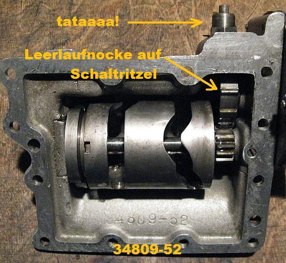

Re: Getriebedeckel BigTwin 4-Gang einzelnd
Hi Grisu,Grisu hat geschrieben:@Fauli
Hallo Fauli
Recht hast du mit dem Ritzel. Problematisch wird es mit dem Deckel: Hat der den Anschluß für den Schalter? Der Deckel wird mit OEM34805-52 angegeben und der dürfte keinen Anschluß haben. Der Deckel mit Anschluß hat doch OEM 34803-59.
(Unmöglich das die Bilder im Katalog auch immer verkehrt herum sind)
bin gerade am überholen meines RatchetTops - und siehe da:
52er Nummer im Deckel und 'nen Leerlaufschalter
Hallo Grisu,Grisu hat geschrieben:Also, manchmal kann man bei den Harley-Teilen echt verzweifeln![]()
Weißt Du ob das original bei Dir ist oder Nachträglich verbaut?
nein, weiß ich nicht - mein Moped ist älter als ich.
Diese Nummer 34809-52 ist mir auch so noch nicht über den Weg gelaufen. Im OEM Parts Catalog FLH 41-84 ist sie jedenfalls nicht aufgeführt.
@Daniel: bei ebay USA habe ich so einen RatchetTop Deckel für ca. 65$ plus 36$ Versand gesehen.
Da kommst du auf ca. 80€ inkl. Einfuhrumsatzsteuer. (Einfuhrzoll fällt weg)
Den Link kann ich leider nicht einstellen.
