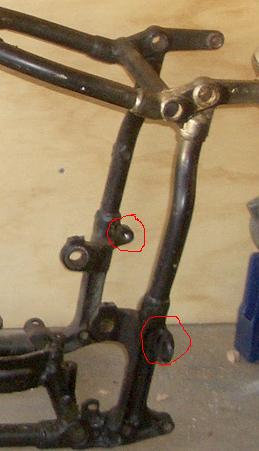

wo werden denn die Beifahrerrasten an einem Knickrahmen angeschraubt. Anbieten würden sich die beiden rot markierten Stellen, ich bin nur etwas unsicher weil rechts ein Gewinde im 90° Winkel vorhanden ist, links nur eine Bohrung in Fahrtrichtung....?
Danke und Gruß,
Hajo

Ich denke mal wie beim Schwingenrahmen auch. Da fehlen nur die Halter.
http://forum.shovel-head.com/viewtopic. ... 569&t=2313

Das abgewinkelte Stück ist eigentlich der Bremsschlauchhalter.Die Beifahrerfußrastenhalter waren nicht wie bei den späteren FX-Modellen am hinteren Rahmengußstück montiert sondern mit "Blechhaltern" am Primärkasten und am Trittbretthalter montiert.Wozu der andere kleine Halter bei dir da ist weis ich so nicht.Kann mich nicht erinnern das da sowas war.
Bin zwar kein freund vom "OEM-Rahmenmodulieren" aber wenn du vernünftige Fußrastenhalter haben möchtest bleibt nur was mit anschweißen.

Mischirojo hat geschrieben:Wozu der andere kleine Halter bei dir da ist weis ich so nicht.Kann mich nicht erinnern das da sowas war.
Das war meines Wissens nach ein Befestigungspunkt für den Toolboxhalter.

danke an Euch, jetzt bin ich etwas schlauer. werde mich jetzt mal mit dem Angebot an Halterungen und Adaptern in div. Katalogen und Shops auseinander setzen und schauen was passt. Ich will Sundance Rasten montieren, die dann auch zu den Fahrerrasten passen.
Wenn´s fertig ist werde ich berichten.
