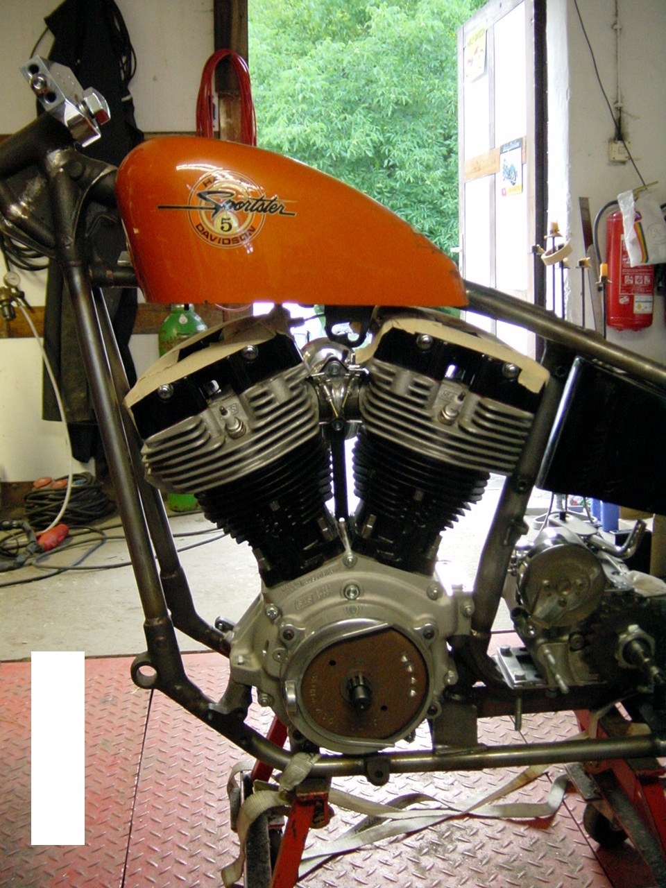

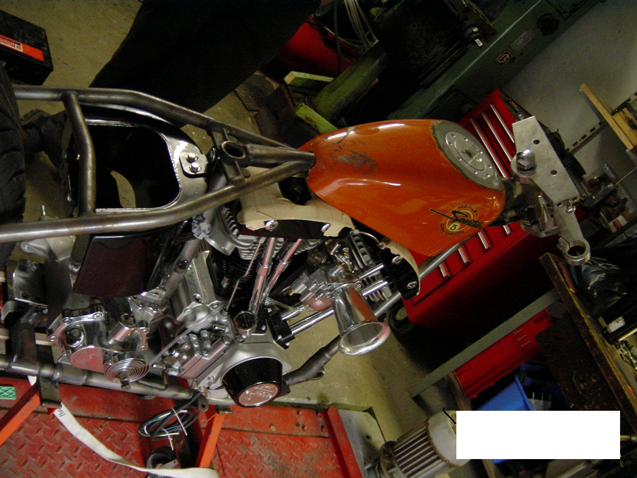

sorry, schliesse mich an.......geht optisch gar nicht deine lösung.
Ich mache gerade dasselbe bei einem VG-Rahmen. Dazu musste die Dash-Halterung komplett runtergeflext werden. Der Tank (8,5 Liter....wenn schon denn schon) ist tiefer getunnelt worden, und der Benzinhahn versetzt. Er schliesst nun unten parallel mit dem Rahmenzug ab. Vorne wird er noch angeglichen, um der anderen Rahmenlinie zu folgen.
Ich versuche mal Fotos reinzustellen.....ist irgendwie merkwürdig kompliziert in diesem Forum...... (tante edith: doch nich...war ganz einfach

naja...soll was länger werden.....30inch over mit verstellbrücke......fährt bestimmt prima

spare auf ein weitwinkelobjektiv

Hier mal ein Beispiel, wo ein low Tunnel Sportster-Tank montiert ist und die Tankunterseite an der Linie des oberen Rahmenrohres ausgerichtet worden ist.
Finde ich auch gut, bei Verwendung eines Hochlenkers. klick
Das Gußteil vorn, muß ja nicht so radikal cleaned werden, wie auf dem Bild, aber die Dashhalterung muß dafür auf jeden Fall weichen, dafür kann man versuchen die originale obere Tankhalterung am Gußteil über am Tank angeschweißte Laschen zu erreichen.
jo Geschmackssache.
